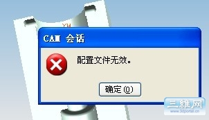

[已解决] CAM文件配置错误
发表于 2010-5-11 22:06:02 | 显示全部楼层 |阅读模式 来自: 中国辽宁阜新
未命名.jpg    CAM文件配置错误
发表于 2010-5-12 11:04:27 | 显示全部楼层 来自: LAN
不知兄弟用的是那个版本啊?我用的4.0的,有时也这样我常用的方法:工具- 操作导航器- 删除设置-确定! Q% x+ g" C5 r7 ?* y! {7 d( Y
这样可以初始化兄弟可以试一试!
