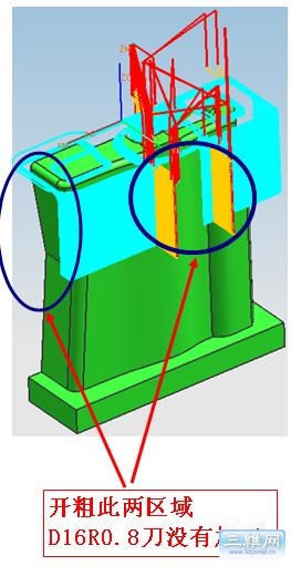

用UG以来一直认为二粗用“使用基于层(USE LEVEL BASED)”是最安全有效的二次开粗的方法之一,可是下面的工件二次开粗却明显的不能侦测到前一刀路的残留,是什么原因造成的呢?请大侠多多指教,谢谢。如下图示( P6 {2 R- ^& E$ _# y& ]  X9 Z

发表于 2010-5-13 18:50:16 | 显示全部楼层 来自: 中国江苏苏州
 是这样的结果就对了,使用3d即可
发表于 2010-5-16 11:09:26 | 显示全部楼层 来自: 中国广东广州
基于层是没有使用3D安全的,但3D提刀会多点,只要将量放大点还是蛮不错的

4# lwl258003905
. u2 ?9 J* d- Z9 @/ S. Z6 K使用3D时算刀路时,计算时间比较长,有什么方法可以让"使用基于层"也可以完全侦测到前一刀的残留呢?

发表于 2010-5-19 15:44:57 | 显示全部楼层 来自: 中国上海
感觉是你的参数问题,上prt来看看

发表于 2010-5-19 19:05:38 | 显示全部楼层 来自: 中国浙江温州
一直出现这样的情况   而且只要基于层出错  就3D也出错  我的解决方法是第二刀的余量比第一刀的少  就不会出问题

10# hfly2002
. g, h9 G& n$ O* m: G- T回去试了一下,把余量改比前一刀开粗小,刀路倒是可以产生,不过这样问题也出来了,小刀一个步距过不完的地方也只是跑一刀(与等高一个样),这样的话在余量多的地方断刀了

发表于 2010-6-14 16:21:43 | 显示全部楼层 来自: 中国广东佛山
"使用基于层"的IPW是用于与前一刀具相同,只是加工深度和步距不同的二粗时,当前刀具与前一刀具直径和刀尖圆角不同时,会出现错误刀轨。能用3DIPW时,还是用3DIPW吧。安全第一。
