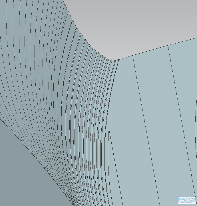

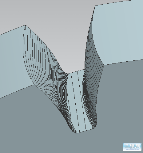

我做了个齿槽   用一刀一刀切得  导致了齿面出现了一阶一阶的齿面就如下图  可是我这个有必须用一刀一刀切  怎么才能把这些阶梯状的面弄得像一般齿轮齿面那样光滑啊?
$ B6 E0 N5 }( J请大家帮帮忙有急用

用带圆弧的刀片这样的问题会减轻

要用球刀精加工此曲面(即光面)。

不用平底刀就可以了
