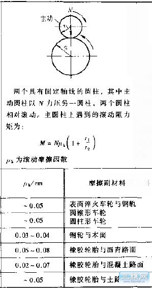

一个圆柱轧辊通过过渡轴(过渡轴两端无轴承座,只有顶尖)与一个圆柱滚子(圆柱棒,圆柱棒两端有轴承座支撑),请问轧辊与圆柱滚子的摩擦系数怎么取值?

轧辊与圆柱滚子的摩擦因数与两滚子间的正压力、材料及表面状况有关,取值参考下图。也可实验得出,实验得出的值最为可靠。

 楼主| 发表于 2010-5-12 10:03:00 | 显示全部楼层 来自: 中国湖北武汉
感谢!!!
