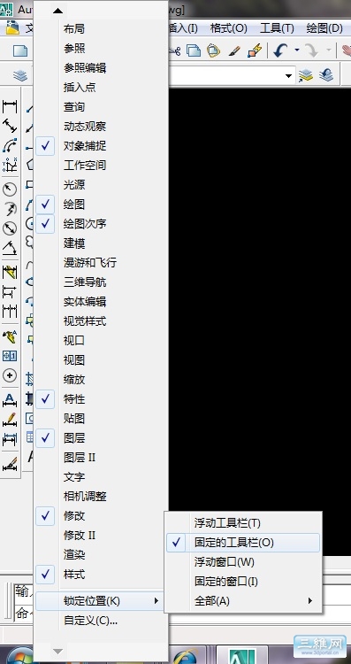

我用的是cad2004,怎么才能使工具栏固定到窗口的一旁,而无法拖动

1、选择任一工具栏2 `2 l3 I$ y4 t* Z
2、在工具栏上点右键
: V  k+ |/ u1 g4 g% q3、在出现的快捷菜单上点下面的小三角使快捷菜单到达最下端
, e% S2 l, n0 M4 B3 g4、左键点锁定位置旁边的小三角,出现子菜单- m" x+ Y3 N; |2 ]( `, U4 ^  |( h7 \
5、在子菜单上选择固定工具栏,使固定工具栏前面出现小对钩,之后就锁定工具栏了。* B, m$ _" T" M# w# p3 w2 s. [

, \$ h8 U. r8 s' I& [5 a除了楼上的那个方法外,1 ,窗口--锁定位置,2如附件图,右键单击这个图标,在软件右下方一个锁形状黄色的图标,3,lockui命令,输入对应的新值。

我试了,2楼的方法很对,“全部”里面有个“锁定”,选择它就可以全部锁定了
