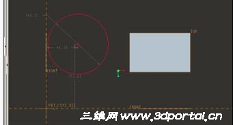

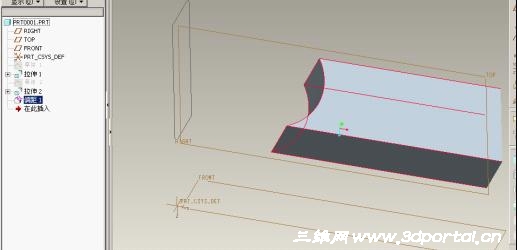

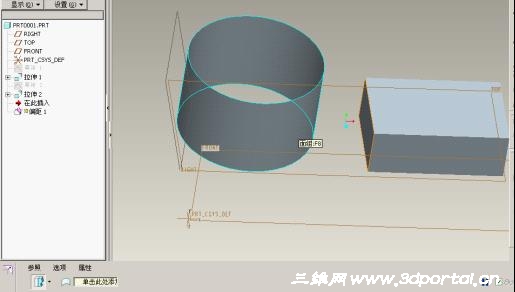

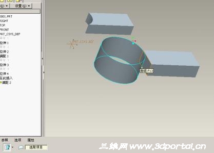

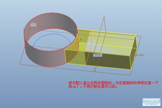

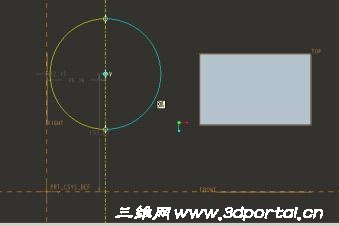

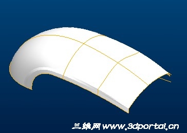

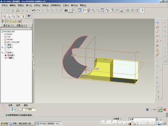

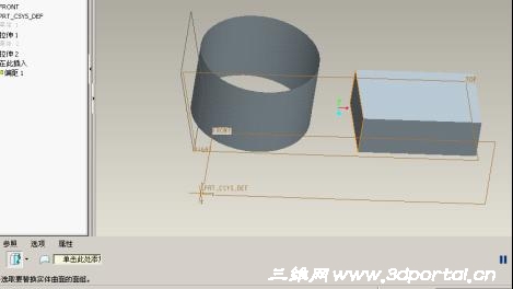

     在按林清安的《零件设计应用实例》野火3.0中文版,实体取代实例时(曲面可以取代实体面,应该说很常用的一种功能)。发现野火4.0  M070无法按《零件设计应用实例》选取半圆弧面,要么是基准面,要么就是整个圆弧面,请问各位是否遇到这样的事?为什么会是这样?是否有别的原因?往各位高手进来讨论。第一张图片建一个半园弧面后建成的,第二张是一个整个园。

看你说话和图片都不一致,
! X2 F: i6 Z1 ^  r4 s+ ]5 O8 |8 L你是说,半圆弧做不了,你图不是做了么,- e1 l+ n* z& l6 ^5 z) O8 M
还是说圆弧做不了?
1 B9 ~7 x* F; S2 E! R又和前面矛盾了,

 楼主| 发表于 2010-5-10 23:03:37 | 显示全部楼层 来自: 中国安徽淮北

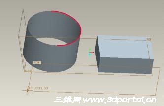

半圆弧的可以做(见第一张图),在整园面上的就无法选择半圆弧面。只有选择半圆弧面才能做实体取代。

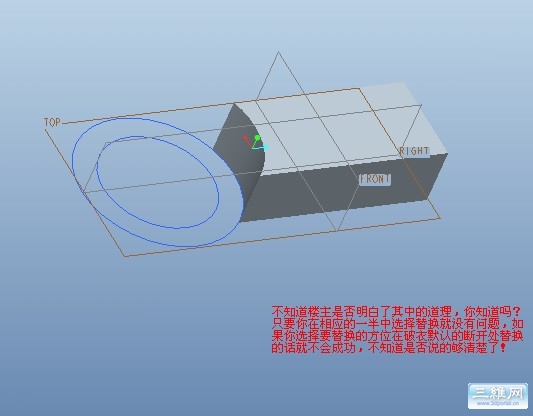

发表于 2010-5-10 23:21:16 | 显示全部楼层 来自: 中国广东广州
解决办法, 看清楚了~

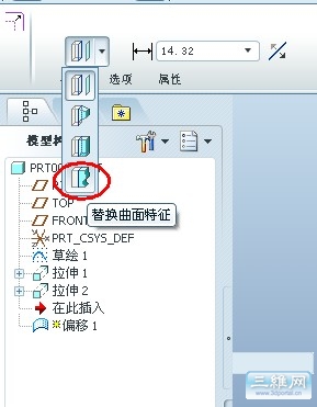

             这个取代命令 现在在PROE 高版本中的相应命令是什么啊  谢谢回答 啊    2 w9 ]# c- |- g9 k; E/ B2 D
              小弟我知道了 呵呵

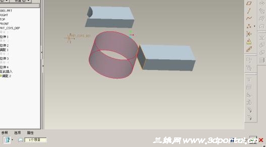

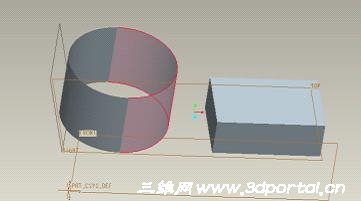

你是将整园分割两部分,这个方法我想到了,但考虑软件设计没必要这样,所以没有去尝试。在软件设计过程中为什么要这样作?

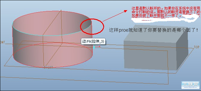

看来你看问题只能看到表面,看那个动画看够100遍你就明白了。

我的意思是:如果你你选择在断开处替换的话,那么有两个面,proe不知道选择哪个面进行替换!

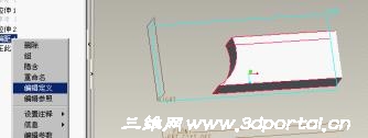

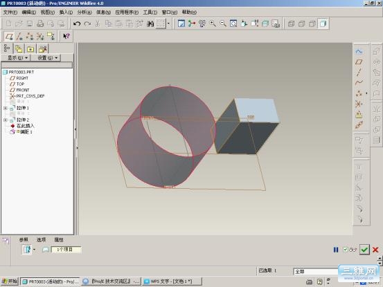

 楼主| 发表于 2010-5-12 21:26:29 | 显示全部楼层 来自: 中国安徽合肥

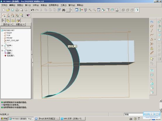

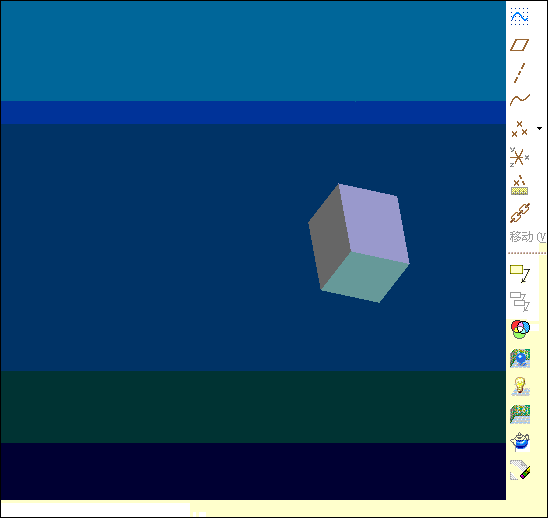

谢谢楼上各位。我作了多次只有一次成功(还是为显示已选择半圆弧面),但在编辑定义的状态下,未作任何修改确定后,还是报错。在另外的地方用同样的方法再做一次,还是报错。请问这是为什么?我的版本为4.0 M070.

说了那么多还是搞不懂,那把你的part文件传上来,就用你的文件让我们做一下,看看是不是真的不行!

楼主可以不用这个命令:
9 Y1 {$ u$ _$ p% o( M使用 拉伸 切除 算了,同样的效果!

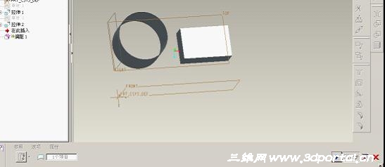

是否建模成功应该说,圆弧面的位置是和实体之间的位置是有关系的,我这几个实例的中心线都是偏心的。
 楼主| 发表于 2010-5-12 22:56:42 | 显示全部楼层 来自: 中国安徽合肥

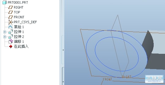

再来一张效果。

. ]1 Z4 r1 ^( V* S2 f5 A# J) X6 A, ~这是你上传的part?忽悠我吗?还是我没看懂喔!
