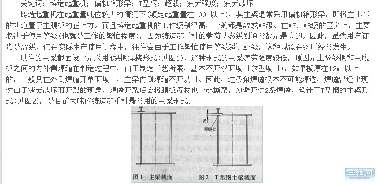

请问一下,起重机主梁型式为偏轨箱形梁,如果采用T型钢后,对计算有什么特别要求吗?
4 [6 E9 p- i* ~8 I  h0 e3 h& n) v' x' Y8 G0 L0 r% ?& U
    还是用T型钢只不过是选择方式不同,焊缝应力条件改善,并不影响其计算过程,仍按一般偏轨箱形梁进行计算?

没明白楼主的意思。一般偏轨箱型梁是轨道在腹板的正上方,不需要T型钢的,正轨箱型梁是轨道在翼板的正中间,翼板下面需要焊接T型钢加强。计算时,若T型钢惯性矩比较大,则与箱型梁的惯性矩叠加,具体方法材料力学上面有介绍,若T型钢惯性矩比较小,则可以忽略,结果偏安全。

. E- S5 ~3 U7 h1 t你的意思是偏轨不需要了,但是这个图,还有我记忆中好像是偏轨才需要T型钢,如图

我一楼说的不是很明白。就是想问下,加T型钢后的计算和不加有区别吗?区别在什么地方?有哪本书对它进行规定了吗?
发表于 2010-5-12 15:09:54 | 显示全部楼层 来自: 中国上海
一般大吨位起重机采用的变板厚方式处理,和T型钢类似。目前为止没有看到有那本书或规范对其做规定。大吨位起重机的主梁计算几乎都采用电算,处理这种结构比较方便(设置不同的板厚即可),手算不够精确,非要手算的话建议不考虑T型钢的影响,偏安全点。
