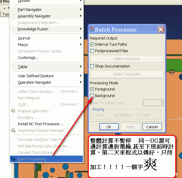

8 t1 O& ]. K% S几个刀路一起生成时每生成一个就要确 定一次,如果修改把首选项里面那个生成里面的每一刀轨后暂定前面勾去掉就可以全部生成后才确定。怎么样把默认值设为不选。

去原始模板把勾去掉,在保存

; B5 m  Q( Q+ r/ ^% C: \8 a 2010-05-14_160550.gif 用戶設置中沒有的。可是我有辦法。

上楼的兄弟您好!你的解说方便了一大部分,还没有发现该功能的三维人士。谢谢您!不过,就目前还有相当一部分是一直用中文版的用户!不知你可否弄一个中文的。这样就太完美了!我先代表使用中文用户的同仁再次谢谢你的解说了!
