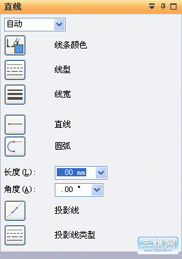

建模画草图的时候,线的颜色、线宽、线型以前都是能改的,最近不知道为什么变成灰色,不能改了;7 r+ l- i% i  R7 ?9 ?
是不是那个地方设定的不对?请高手指教,谢谢!
发表于 2010-5-10 10:06:14 | 显示全部楼层 来自: 中国上海
如下图,我点击的是画直线,以前老版本使用的是条形工具条,现在使用的是面板,只是软件风格改变了而已。
$ f: B5 u9 M1 m4 A& D5 c7 h 2010-5-10 10-04-20.gif

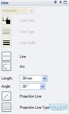

回二楼,我现在的情况是这样的: 未命名.jpg - {4 m) D+ K$ @2 Y1 {# P
灰色的,改不了
) N0 _+ I. d: P6 l, g; L能否有方法解决?先谢谢了!
发表于 2010-5-10 11:32:30 | 显示全部楼层 来自: 中国上海
+ L( k) d/ U6 e1 v7 Y; t0 z( o: ?- \) E) W
那是你自定义了一些内容,改变了缺省的状态而致,具体那个设置和这个冲突就不清楚了。
% F) W+ B. |/ U6 U7 I0 f关闭软件,删除注册表HKEY_CURRENT_USER\Software\Unigraphics Solutions\Solid Edge\Version 102,这等于删除了客户自定义的东西,重置回了初始状态。$ i+ S0 Z; M+ U  Y2 `( S! _6 w
重新启动软件即可。
