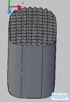

7 o6 l9 U9 d0 w1 `! x9 u5 d谁能帮我把这个用CAD2007绘的DWG格式的三维图转换成IGS格式图形) m! X7 t8 j9 W) F+ K* e3 j& p
我试过用pro-e来转,可不行,打不开
9 k9 e  |' J, H& O大哥大姐们帮帮忙" L& K" m- M$ _% I7 e' Q* x
tongji.dwg (486.94 KB, 下载次数: 14)

 楼主| 发表于 2010-5-10 20:28:15 | 显示全部楼层 来自: 中国浙江杭州
我试过Solidworks和UG,pro-e
9 q: }( Y4 g+ `" c  ?: D只有Solidworks能够打得开& t& R$ p! U& z- z2 f% j+ P5 F9 m
可结果发生了变化
发表于 2010-5-10 20:39:07 | 显示全部楼层 来自: 中国广东东莞
 不知這樣可不可以?

发表于 2010-5-10 20:44:44 | 显示全部楼层 来自: 中国广东肇庆
用这个软件转(万能的),我试过:delcam Exchange 6.1.20.05
tongji.rar
227.1 KB, 下载次数: 54
 楼主| 发表于 2010-5-10 21:53:24 | 显示全部楼层 来自: 中国浙江杭州
本帖最后由 恒星月 于 2010-5-10 21:58 编辑 * F8 D) D2 [' e
, n0 z1 q9 m4 @4 {谢谢你的帮助,就这样可以了,9号楼打开后效果很好5 t  T( R& U: o2 l3 X" o9 a9 a
请问你是怎么做的?
