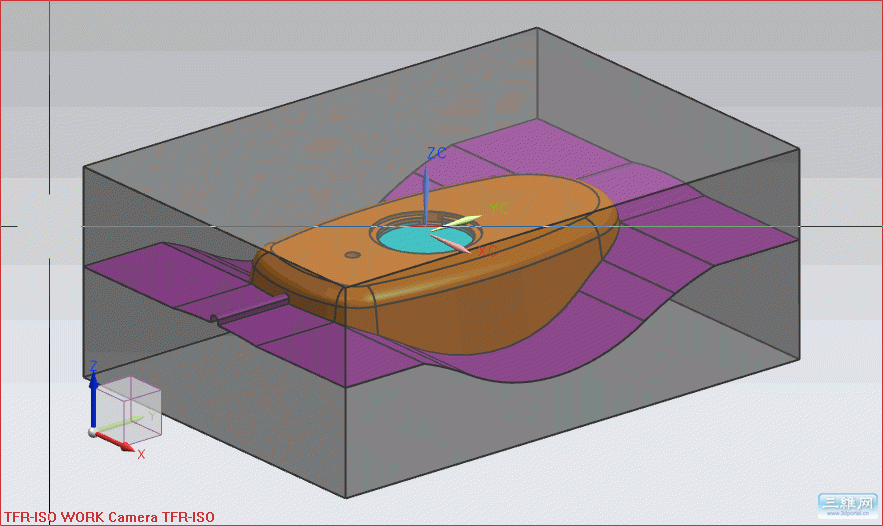

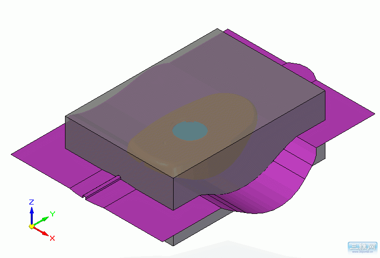

如果是使用UG导出装配中间格式的话,UG隐藏的都出来了是你UG导出的问题,例如你可以备份一个文件只把你需要的留着,或者是导出的时候只选择需要导出的对象。
! @: r8 S4 i! R3 b- {" Z建议你使用JT格式导出,如我下图所举例子,UG导出成JT格式,再导入SE后,连颜色透明度什么都继承了。! h1 ]* @4 ^  s, f9 A
2 N6 ^+ A5 e% r; \+ A- ]
UG的装配

( Q5 [6 G$ h3 Z  r2 c! m导入到SE里的效果
# Q  S) W' ~: Q; X- O 2010-5-10 20-23-40.gif
