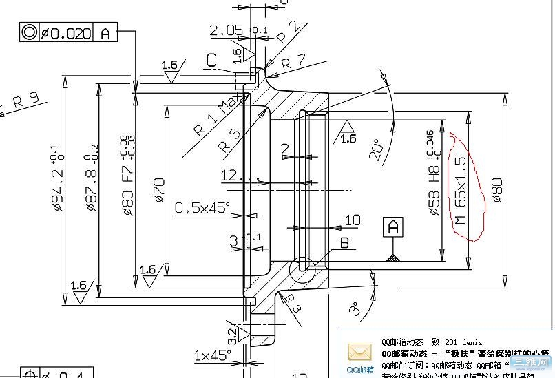

大家帮忙看看,图纸中红色圈起来的M65*1.5 是什么意思啊! 先谢谢了!1 ?9 X$ s! c' T- I0 N3 T$ k7 I" c

没装配图吗?应该是螺纹
plc + 2 应助
发表于 2010-5-9 17:10:21 | 显示全部楼层 来自: 中国山西太原
M65的细牙螺纹,螺纹公称直径(大径)65mm,螺距是1.5mm。这是细牙螺纹的基本标法。
plc + 2 应助
发表于 2010-5-9 17:23:20 | 显示全部楼层 来自: 中国山西晋中
螺纹,螺距。普通螺纹的螺纹代号是由字母“M”、“公称直径X螺距”及“旋向”所组成的.螺纹代号中普通螺纹的粗牙螺距不标示但细牙螺距必标示,右旋普通螺纹在螺纹代号中其旋向“右”不标示, 但左旋必标示“左”. 如:M24 表示公称直径为24mm的粗牙右旋普通螺纹,其螺距为3mm. M24X1.5左 表示公称直径为24mm、螺距为1.5mm、方向为左旋的细牙普通螺纹.

应该是M65*1.5细牙内螺纹.

看起来也像是螺纹,但是螺距才1.5,感觉很小啊。

M65的细牙螺纹,螺距1.5;很简单的东东啊;
9 J/ i* x( B$ m' c/ U5 A, y3 j( EM65细牙螺纹螺距有4,3,2,1.5几种;对应的大径,螺距,中径,小径参见附图

就是M65×1.5(螺距)的细牙螺纹。

应该就是M65X1.5细牙内螺纹,M就是普通螺纹的意思

就是M65*1.5的细牙螺纹。大径65,螺距1.5。

M65*1.5细牙螺纹.

当然是螺距为1.5、公称直径为65的普通细牙螺纹了。楼主对此图纸还有什么问题?
