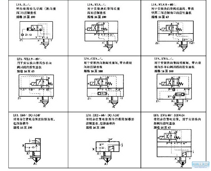

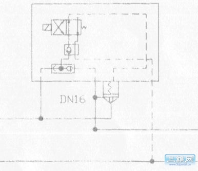

华德的样本看了一下,用作方向阀的插装阀没看到有楼主所说的结构,一般是盖板上带一个梭阀,你那个好像还有个单向阀,没见到有,建议你再仔细看看一下本论坛华德插装阀样本或者咨询华德液压,宁波有分公司

这个可以在电磁阀下面叠加一个单向阀
发表于 2010-5-8 14:00:40 | 显示全部楼层 来自: 中国北京
这个完全可以组合,单独要订这么一个组合可能时间比较长,费用比较高
发表于 2010-5-8 14:14:14 | 显示全部楼层 来自: 中国江苏南京
可以用板式叠加阀组合,是否方便些?
发表于 2010-5-9 00:50:38 | 显示全部楼层 来自: 中国广东佛山
板式叠加阀完全可行,另外16通径可以考滤用普通电液换向阀实行。
