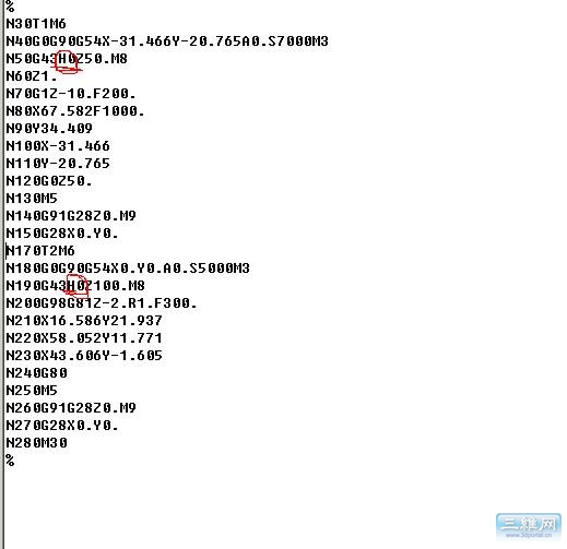

自从刀库改了以后输出的程序有问题,刀具有序号,可是H都是0,每次都得改,烦呀?如图

呵呵,谢谢各位的帮助,已经解决了

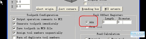

3 M* y/ M9 L, P2 Z. ]& q你的问题解决了吗?改这里就可以了!!! 新建图片.jpg

刀库改了,其它与其相关的地方也要改。
