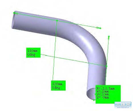

大家好!有一 些问题请大家指教,我先讲一个例子,' B$ W2 B+ M, Y. N) z
产品情况,管子直径为25±0.2mm ,弯曲角度90度,弯曲半径为60.- y3 d( d4 o3 m0 M. B  X) J
弯管模具有 前两块夹模,后两块导模, 轮盘 ,以及软轴组成 问题如下/ i" [. x2 p- R8 S% j5 p
1.已经知道弯管直径,怎么定夹模 毛坯尺寸,材料又是什么2 i9 K* _; H* a5 p+ Y8 ~! }
2.导向模具毛坯怎么确定,又是根据什么来确定,材料又是什么?! l2 h/ _% \& j1 a  f. @
3.轮盘毛坯大小又是怎么确定的,高度,用什么材料做?/ K' T! @* }2 a8 F' f
4.中间软轴,有专用,但是还是自己加工的比较多,问一下材料加工方法?
* O. n2 R* S7 g9 {$ ^
$ R+ Z3 I( K0 O- V6 P* ?+ ~, C 11.jpg ' `' ?$ J  C/ n* c
/ G. l2 U" d! L请高手们帮忙,积极回答问题,共同提高!

发表于 2010-5-7 13:56:24 | 显示全部楼层 来自: 中国广东广州
坯料尺寸我觉得你得看一下你们那弯管机后就可以确定了呀,应该不是很麻烦的.弯管模材料一般都是用45#钢了.轮盘大小最终比产品要大点就行,个人觉得没有什么标准的尺寸,高度也是,比如说肯定要有管件的直径,而且还必须考虑结构强度及机加工的方便性才行.- z0 E' ~& s; R/ s( B' f. E
中间软轴的我没有遇到要求要这么高需要这样的,所以不清楚,最多只是管中间填补一沙什么的填充物来减少变形量.

 楼主| 发表于 2010-5-10 15:35:57 | 显示全部楼层 来自: 中国浙江宁波
坯料尺寸我觉得你得看一下你们那弯管机后就可以确定了呀,应该不是很麻烦的.弯管模材料一般都是用45#钢了.轮盘大小最终比产品要大点就行,个人觉得没有什么标准的尺寸,高度也是,比如说肯定要有管件的直径,而且还必须考 ...; R6 o9 ^$ \8 ^! L1 G* {* j' f9 w
chinazws 发表于 2010-5-7 13:56 http://www.3dportal.cn/discuz/images/common/back.gif
6 D( o+ h2 |* ?8 [/ Z* p楼主非常感谢你对我提出的问题做 了比较全面的回答,但是这些都不是问题的关键点,# f5 Y+ i3 r5 m: b0 @
一般夹模用45#刚就可以了,
6 C4 _) t; W- R5 _( v: `$ G轮盘也一样,
( r" R. Y/ J7 G) |* h3 S( \. s就是导模就不一样,分两种情况,一种是比较粗糙的量不大的情况,一般用45#,Cr12材料,第二种就精密量很大,一般用黄铜6 l; ~8 a& E9 A. ~
3 |9 a: p/ h, I, U具体模具结构,夹模跟导模、轮盘用什么连接不是很清楚,希望高手能提供图纸说明,大家才能提高
2 p3 m$ }6 \. d: W6 Z8 b
: z$ O8 \) e# A我现在的问题是让大家估算一下,夹模、导模、轮盘的大小,希望大家能说说,为什么怎么大,说明理由,共同提高!
& R/ @* u3 N- E2 g8 f; ~9 ], A' G. I* r1 f/ S
也希望高手多多指点,谢谢
