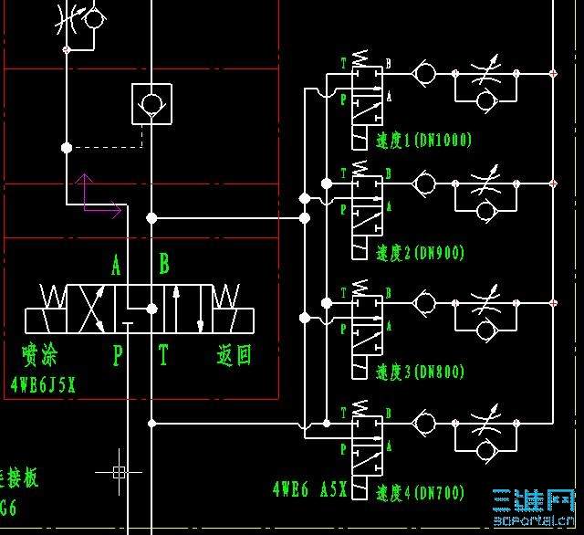

各位好,请教如何实现四段液压调速,机构绕一转轴作0-90度旋转,用油缸推动,类似于垂直导弹发射时一样,机构先由水平开始旋转,第一段为低速,第二及第三段为较快的速度,第四段为低速变为垂直。这四段的角度位置用光电接近开关检测及定位,请教如何用调速阀之类的元件实现这个过程。

4 n" K& V% l9 C# G采用比例流量阀控制进入方向阀的流量即可实现不同段的速度

因为比例流量阀这件元件太贵,并且整个系统的费用过高,有没有普通的阀组合实现这个功能。我只想用PLC加上其它普通阀实现它。多谢了!

出口处并联四个节流阀
  h, Y9 {5 M8 i' Y用PLC控制

实现的方法有好几种,7楼的方法比较直接,结构简单,维护也方便。也可以采用2位2通电磁球阀配合节流阀组成4通道流量控制油路进行控制,但是个人经验,这样做成本比7楼的方法要高。

其实我也想说用比例阀的。现在比例阀国产的也有做的不错的,成本也不一定会高,省了你很多阀,缩小了你的阀块尺寸,用一组拨码器来控制比例阀输入信号即可,根据需要设定不同的速度即可。元件会少很多。

谢谢各位的帮助,尤其7楼的朋友,连图也给贴出来了,谢谢!
 楼主| 发表于 2010-5-7 14:12:21 | 显示全部楼层 来自: 中国广东东莞
请问7楼的朋友,这样的工程图是用什么软件作的,谢谢!

请问7楼的朋友,这样的工程图是用什么软件作的,谢谢!8 y- O  r# c1 t; I% I: [" J: D% x( |
imagewave 发表于 2010-5-7 14:12 http://www.3dportal.cn/discuz/images/common/back.gif
, {+ B2 g: c0 @* |$ D+ i貌似用CAXA画的

请问如何贴图啊,7楼中的原理图中四个调速回路中用了一个单向阀和一个单向节流阀,请问如何回油啊?那个单独的单向阀不会让回执行油缸不能回油吗?
 楼主| 发表于 2010-5-11 20:13:23 | 显示全部楼层 来自: 中国广东东莞
如果不回流,那么与节流阀并联的那个单向阀不就可以取消了吗?. O" M) g( w5 D
