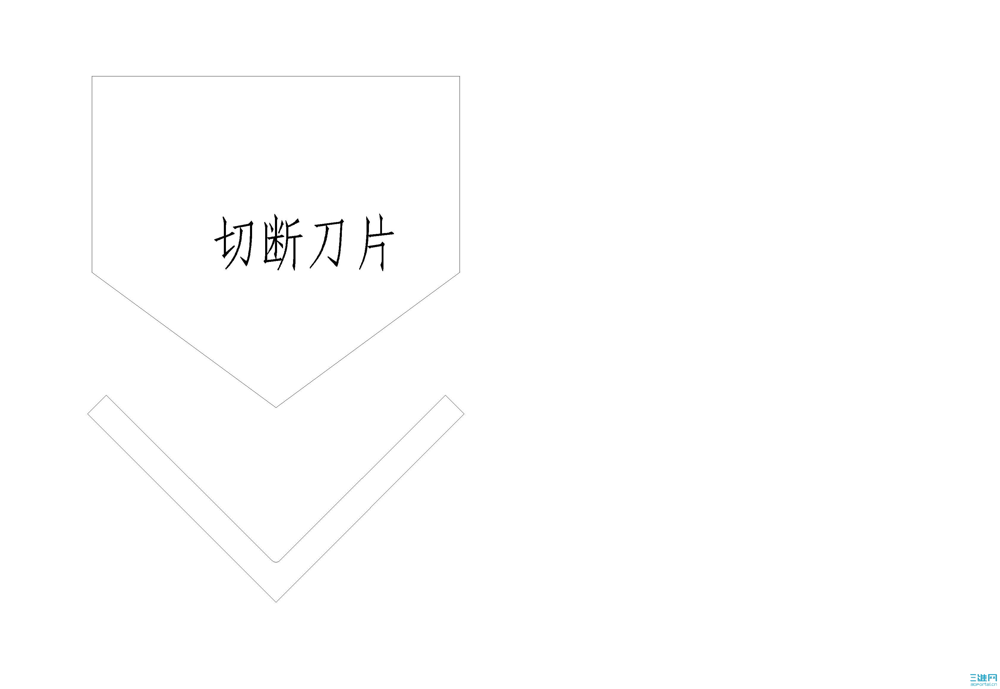

如何计算切断100mm宽,10mm厚的角钢所需的力。
发表于 2010-5-6 16:17:13 | 显示全部楼层 来自: 中国辽宁沈阳
冲切100角钢一般采用110型油压角钢切断工具,公称吨位30T,你可以上网查下
