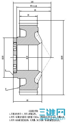

大家各抒己见吧!如果有方法的朋友那绝对是机械行业的佼佼者6 i, w! J# M, o- X) n
% B1 K3 {9 f/ L7 n3 y5 i' t楼主以后请勿发附件,直接贴图,否则大家还需积分下载。
* h3 B! n3 \% n6 T, v4 [4楼已经贴出了图,大家直接看四楼即可。 by 飞天小猪

简单工装,没有太大难度,按要求加工即可。图中既没标尺寸公差、形位公差,又没标表面粗糙度,属非正规图纸。* u1 S; I  n. ^" ?" u6 ?$ I$ y& X
以后发帖要帖出图来,节省大家时间。
 楼主| 发表于 2010-5-5 11:18:23 | 显示全部楼层 来自: 中国江苏常州
不好意思,以孔为基准,锥齿轮大端跳动0.05mm,端面不垂直度允差0.02mm

锥齿轮部分先挤或锻制而成,然后按常规方法加工其它部位

精锻毛坯,以齿部为定位基准上专用夹具车(镗)削内孔和端面。按图,齿部不宜铣削或铇削加工。
发表于 2010-5-17 20:56:58 | 显示全部楼层 来自: 中国天津
很多没有尺寸标注出来,右侧部分是否是有锥齿部分,若是要考虑加工精度要求高时,比较难办螺旋铣齿可能行不通无让刀部位。刨齿工艺注意退刀。不才也没有看清楚,细听各位精讲。
发表于 2010-5-18 08:35:45 | 显示全部楼层 来自: 中国北京
齿的大端应有退刀槽,机加工只能插齿,所以精度只能在7级以下。
