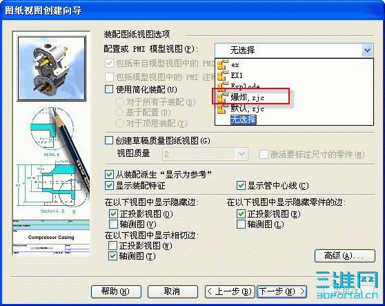

+ }0 X% I9 }! G  O3 c( g% h  A绘工程图的时候。怎么用爆炸图? 7 y- p8 \1 X0 @
' k( L; w: n# a! F# h- ~新手。新手。。

前提是你三维装配里做了爆炸视图(建议看帮助,学习怎么做),然后在工程图里把三维装配导入的时候选择爆炸视图,如下图界面
6 k4 q( u% v7 ]; y9 J, ]2 S 2010-5-4 20-45-48.gif ; Q: W. l; y+ a0 o! p- O6 _- s
+ b- `5 |8 v7 \) C4 h& i9 n# F1 y% l这样进来的就是爆炸工程图了。  R9 m" c  B, J# v: F' n
