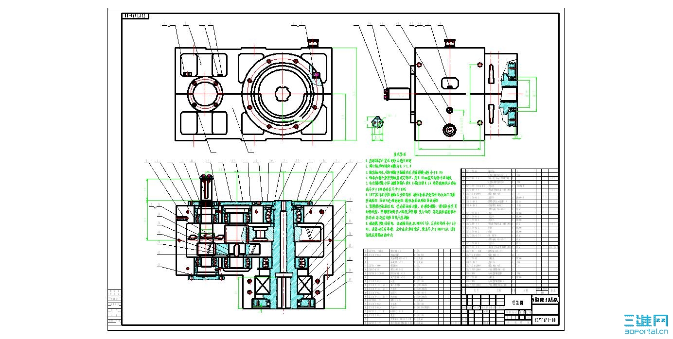

前段时间做的塑料橡胶挤出机减速机,贴图上来,大家看看。
ZLYJ173
ZLYJ173

看不清楚,什么型号的挤出机?

我把图纸共享一下吧
塑料挤出机减速机总图.rar
70.35 KB, 下载次数: 19

! X# k7 e4 H, t0 m434,中心距245+190不常见.
发表于 2010-7-25 23:26:09 | 显示全部楼层 来自: 中国天津
特殊的中心距不常见,多谢楼主分享。

体积大,要采用与电机直联的,你可以承受多大轴向力?
