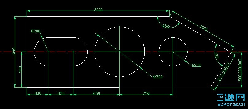

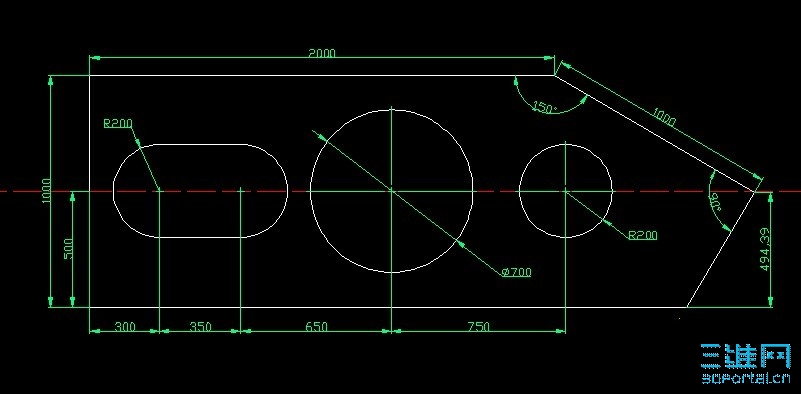

以下图形是我按10倍于原图比例  绘制出来的 。其中只有一个尺寸不是原图尺寸的10倍 ,就是 右边的标高。原图是50,我现在画出来的是494.39  。在此向大家请教。
! A# z; r( @1 |2 J& O* g& s, P& _& @6 Q6 \0 Z$ E5 ^% [! t
) A1 c0 k7 _  l5 b/ S- `

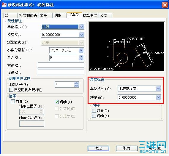

' Z. R$ z/ p. h) G7 `1 q5 }我是初学 知道的不多,第二张图(附件:图形放大后标注出错2.dwg )是我改了 主单位 的 精度 之后画出来的。 但是根据 斜边的尺寸和角度 得出来的标高应该正好是500啊  。这是我的计算过程  577.35027*(3的开方)/2  =5005 p- |8 x; ?! G" V) ?% v! A
. N# W! U  c8 \2 o还有一点就是 长底边中间位置(650和750的公共尺寸界线的位置)看起来折了 ,但是选中后显示整条线仍是水平的 0度,并没有出现角度,这是为什么啊

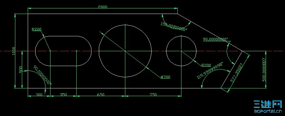

2 N& j) |; g/ G( N3 `: X第三张图(附件:图形放大后标注出错3.dwg)是我再次修改过的,一、我画的时候是120度 启用的极轴追踪。但标注出来确是图上的角度。$ c, ~, ~" ]: m+ B2 j
                                    二、那条斜线虽然标注的是577.35027,但是我选中该线,把鼠标移上去显示的却是577.3503。
+ z7 p# y0 v7 k                                    三、还有左下角的直角也不对 。4 Z8 y$ W) C! K% i9 s/ j
请教各位帮我解决这3个问题,并写出来改正的方法,我是初学最好具体一点。

那你原来画出图的尺寸就是不准确的。
发表于 2010-5-1 22:00:26 | 显示全部楼层 来自: 中国江苏无锡
从楼主提供的图形看此处应该是500,不知楼主为什么会画出494.39。楼主可以将DWG文件传上来大家分析一下原因。
发表于 2010-5-1 22:04:14 | 显示全部楼层 来自: 中国上海
楼主你画的图有问题,从图上算的话,应该是500才对。

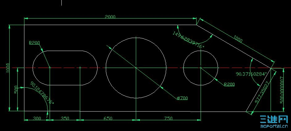

楼主的图中有几个角度画的不准确:- f2 R) G* Z) x
% ^1 J! O! [' G. Z" C1 K: n2 x) U, U 未命名.JPG

你尺寸没有按照1:1来画,最后出错就是必然的

看了一下你的换算比例是 0。0394  你自己再仔细查查

精度:设置0.00,就不会有哪么多小数了。

1、在模型空间绘图:绘图比例1:1就是要求你绘图的时候完全原始尺寸绘图,这样对图形进行标注的时候是会自动标注尺寸,不需要进行人工干预。
$ x0 c1 Q# _8 _4 m, y2、打印的时候选择你定义的比例,比如你要求的1:50,这样打印出来的图纸才符合要求

画图要点,1、所有图形要按1:1画图,及实际尺寸是多少,画图时图线尺寸就是多少,不用担心计算机屏幕放不下,放心,你可以通过缩放窗口来观察图形。              2、画图后先放置图框,然后进行尺寸标注,这样标注出的尺寸就是实际尺寸值(当然放置图框时要设定好正确的比例,一旦比例设定,中途请勿修改)! X, Q1 p; ]8 |
              3、标准尺寸时按需要设定数值精度。

3.修改标注样式里的尺寸比例,使标出来的尺寸仍是1:1时的数值
! j7 I$ B/ {, y/ {2 G4.尺寸精度最多给小数后四位,可以把后续勾上
