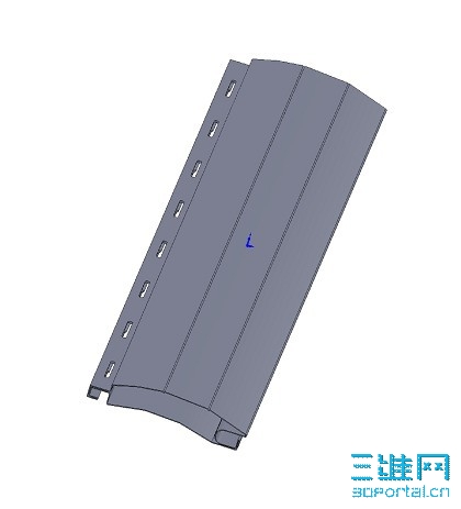

2 I7 x* L  u4 V要生产如图的钣金类产品,
( J4 g* t% E. d! L是由钢带经过一条自动生产线多次折弯制成; q' k6 z8 W# u6 ]
中空部分填充泡沫
1 b* v8 \6 X# h' O) E所以生产线上会有加热的过程0 L, a# a/ W1 k9 \: Y! u( u+ [
5 L. ?  R8 g, T! o; c: K1 T
现在出现问题:有时候是好的,有时候会出现浪边现象5 a) Q4 t7 Q- E5 }/ _; S
     哪位高手有这方面的经验,该如何解决
7 c1 ], N1 ?8 P4 [2 v! ?  M(有方案的说下,谢谢,拒绝灌水的回复)

你给个截面,这看不清楚,而且你的自动生产线是哪一种?是拉出来的还是折出来的?浪边是指什么意思?

你给个截面,这看不清楚,而且你的自动生产线是哪一种?是拉出来的还是折出来的?浪边是指什么意思?6 B8 n& L6 p% K+ X$ M) K+ e7 W) b
wj999999 发表于 2010-4-30 16:31 http://www.3dportal.cn/discuz/images/common/back.gif
) j) |* J( F3 i+ |5 L* A8 ~生产线 是 由钢带 经过一步一步 的弯折成型 截面如附近图( t. V3 O( f7 T
浪边的意思就是 生产出来的产品长度方向上看,会看到波浪形扭曲

应该是加热不均匀吧?热涨冷缩后导至出现浪边现象

首先是原料材质,
  E3 ^$ h: O; Y2 N0 [* p其次是流水线速度
! k4 a/ N1 U, W: l, ]6 U再次是加热温度, J8 A2 s3 ^4 J2 U: L! J
还有模具光洁度5 i6 j* z& ~9 v5 K6 h; \1 c
/ Y0 ?) ?6 h9 R' F0 _) N5 ^觉得这和冲压的褶皱类似

应该跟加热没关系吧,楼主这种情况加热是为了填充泡沫用的,冷了后泡沫填充在里面就很坚实了,就算不加热也一样能折出来,不过楼主的问题我也不知道原因

会不会加热 的情况下折出来,等冷却了就会变形?

冷却不均匀,热涨冷缩后导至出现浪边现象

楼主所说的成型工艺, 应该是罗拉成型工艺吧.
/ y) a% k; H8 @" e; C建议楼主将所说的浪边缺陷, 拍个图片传上来, 这样直观些.
