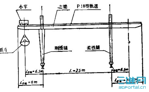

      请问下大家,龙门吊为什么有时候右侧悬臂要比左侧悬臂长1-2m呢?
 楼主| 发表于 2010-4-30 09:46:14 | 显示全部楼层 来自: 中国山西太原
上图中,左侧9m,右侧11m

悬臂长度是根据具体场地及使用者要求确定的,没有标准布局规定。

如果单纯从技术角度考虑,柔性支腿侧比刚性支腿侧长1-2M,是否有什么原因?

没有这种考虑。

通常设计计算时,两侧的悬臂是相等长度的。( E; I' F: S, _: c2 X
你提供的这台,与使用场所的布置或使用要求有关。

一般设计为不一样长

悬臂长度是根据具体场地及使用者要求确定的,没有标准布局规定,与使用场所的布置或使用要求有关

有写时候是因为吊钩的极限位置要求,可能有点不一样
