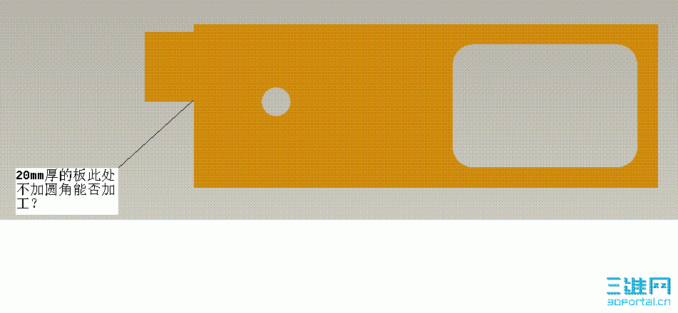

如下图所示,内直角弯能否加工?用什么加工方法?
发表于 2010-4-30 10:45:31 | 显示全部楼层 来自: 中国江苏南京
立铣(立起来)
发表于 2010-4-30 12:52:47 | 显示全部楼层 来自: 中国山东烟台
线切割可以,
发表于 2010-4-30 14:13:16 | 显示全部楼层 来自: 中国江苏南京
晕了!!!换一面加装,直接铣.....
发表于 2010-4-30 15:17:18 | 显示全部楼层 来自: 中国河北秦皇岛
刨床清下根就好了
