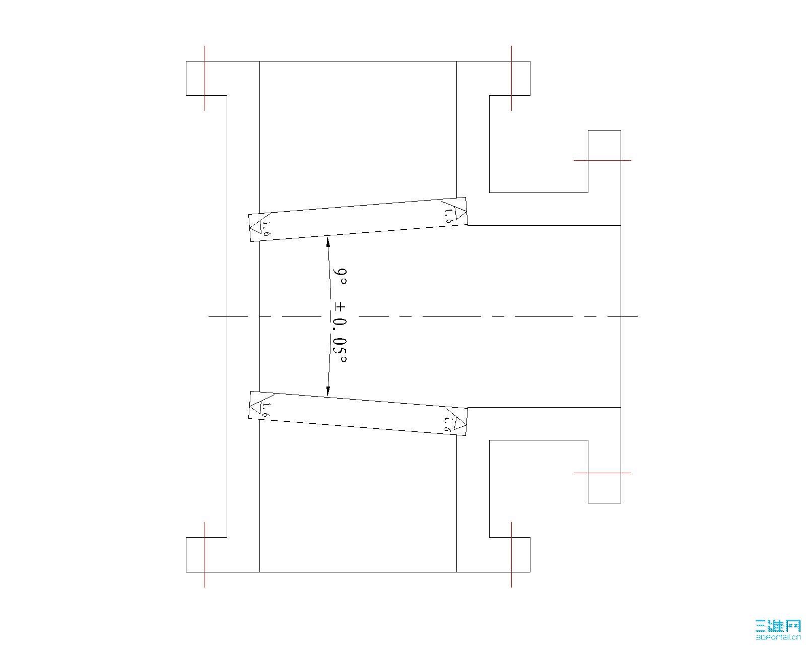

公司有一阀体,内部需要加工,带有斜度,想一次装夹,车出两个斜面,那位请给个思路,谢谢

图纸太简略了吧?简单理解,直接NC可车成活。
发表于 2010-4-30 09:28:27 | 显示全部楼层 来自: 中国江苏南京
从中间孔进刀,数控车加工就行了

图纸只有斜度信息,只有告诉您用数控车,# h: t( G- Q) `+ Z  F. S; _
但是你说的两个斜度是什么意思?' @! J: O8 I! I$ v
斜度面那么长,普车肯定不成,如果小件,上数控卧车,如果大件,需上数控立车。

斜度是两个斜面的夹角,用数控车床,编写程序,从中法兰孔进刀,就可以了是吗

发表于 2010-4-30 20:13:22 | 显示全部楼层 来自: 中国黑龙江哈尔滨
如果工件太大: [8 N$ C: e: t$ L5 [/ g
可以用数控镗床试试看

试图是剖的吧。。。。。我一看也认为是两个斜环形槽。。。。

看图纸,其原理和闸阀差不多。用数控车床可以加工,也有做这种产品的专用机器。

车床度数调整好了以后,建议阀体和阀芯一起在这个机床上干出来,避免配合不好或互换性不好.
