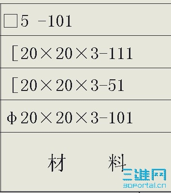

我看了http://www.3dportal.cn/discuz/viewthread.php?tid=859964该贴后,有两个疑问,一个是材料里如何加入缩写符号,如果手工改,工作量很大,但是又无法自动获取。第二,我把他的焊接删除所有特征做了焊件模板,但是每次依然要手工填写焊接属性里的Weight才可以自动生产相应表格,该如何保存到模板一劳永逸。

呵呵,今天有时间,帮忙一下
. v) w6 i% i5 \. N+ y4 P; J  e+ V$ h/ F6 }3 S+ U9 ~7 t
1.你必须在自定义焊件轮廓(焊件轮廓的默认位置为<安装目录>\data\weldment profiles)修改(估计你有,一般情况下都定义了一些GB型材轮廓,个人感觉自带的没多大用,不标准,当然你可以在此基础上修改得到GB型材轮廓)+ B3 s9 w6 L) u6 D3 H( ?$ K+ d$ r) w
2打开你定义好的轮廓库文件然后单击菜单栏---文件-----属性-----摘要信息。填写你要求的项目如Material,Weight,length,Description
1 L  Q- G, D- z9 ~6 P; p. P
& _  f) l0 f: P& r* _3.最后你保存,就可以了,至于如何焊件自定义轮廓,看SW自带的帮助,我只回答了你提出的如何推导焊件材料明细表中的这部分内容,希望对你有所帮助
8 @) M- c0 T7 K) O! G' m, ^  m
$ n8 ]9 `, u4 P% D/ }; i$ t" O1 v" t4其实跟自定义图纸模板是一样的过程,只不过这里是在定义焊件轮廓轮廓而已.
 楼主| 发表于 2010-4-30 09:38:08 | 显示全部楼层 来自: 中国浙江台州

7 F: ^( s; k% i; R谢谢上面的朋友耐心解答,属性修改成功,但是问题解决了1个,另一个问题是如下:
* }# `- s: u! T. ?( J- }2 ?' c图3:我改了weldment profiles下的文件名:  Y, t. m% b+ L7 q0 S; L
图4:选型里出现了我要的符号φ- O  E6 w0 B  S8 j4 v# J0 G
图5:我更新并删除了原来的明细表,但是依然出现PIPE2 P8 {* K" q) n$ q9 P/ V0 [$ P
核心问题:如何让φ代替PIPE,请赐教,不胜感激!

发表于 2011-1-14 15:46:59 | 显示全部楼层 来自: 中国湖北十堰
如果要用中文名称表示型材的话,可以在文件_属性中更改,然后保存即可。
