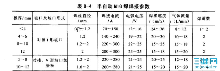

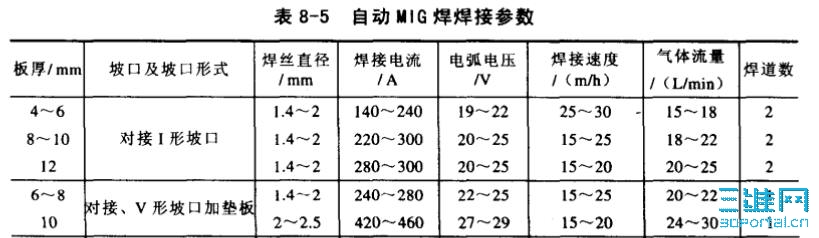

焊接材料:铝合金
' d% G3 }0 k2 W1 E+ f; N坡口形式,70°,V型坡口,无钝边- J, N2 ]2 _0 Q, O) m
板厚:3mm,15mm
# v' O6 @7 D0 {  }% |: ?请教如何制定焊接工艺,要求单面焊双面成形,背面无垫板。
发表于 2010-5-1 21:15:40 | 显示全部楼层 来自: 中国四川成都
你说的应该是不等厚对接吧(不是角接吧?)。开坡口的一侧两板表面对齐还是背部两板表面对齐?你应该画个示意图,不同的接头焊接工艺是不一样的。我建议你留钝边1.0-1.5,这样容易控制装配质量,采用钨极氩弧焊工艺,焊接时电弧稍稍偏向厚板一侧,容易保证焊透。
 楼主| 发表于 2010-5-2 23:05:48 | 显示全部楼层 来自: 中国辽宁抚顺
谢谢ARXU的热情指点,我表述错了,应该是15mm厚的开坡口,3mm厚的不开坡口,是两种板厚。查了一下相关书籍,得到了一些工艺参数,但没有说明是否有垫板,我怕烧穿了,其参数见附件。 Snap1.jpg

发表于 2010-5-3 19:47:07 | 显示全部楼层 来自: 中国河北保定
按照楼主第二次的表述,可以得到以下几点:" o# v# p& M$ n! O8 `
1.两不等厚板厚相差较大,设计结构不太合理,因为工艺性差。
$ \7 Y6 F2 G" {& M) f8 G实际上,铝合金的单面焊双面成型有些牵强。
1 A' S5 ?: n  R2.如果要焊接的话,0间隙装配,可在装配前单独预热15mm厚板;另外,15mm板坡口间隙60度左右。
* C' S5 y, U; w; L/ Q3.材质不同,焊接参数会有所差异,一般是针对6XXX的铝合金吧。对7XXX的铝合金,参数会大一些。
