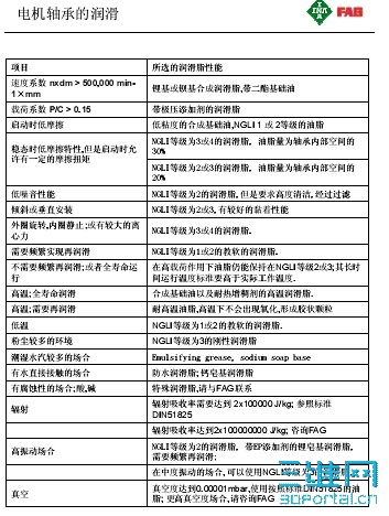

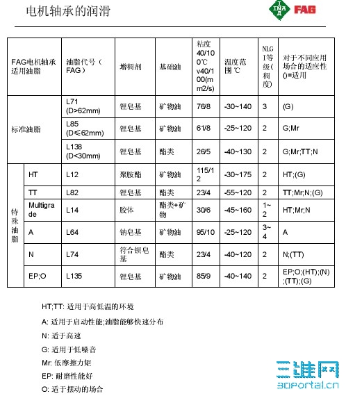

发表于 2010-5-1 16:57:53 | 显示全部楼层 来自: 中国湖南岳阳
本帖最后由 TKG-09 于 2010-5-1 16:59 编辑 ( O# K* `7 p, a9 K$ c4 H! r. z
0 C# |5 A) E) y轴承润滑脂的选择一般不太被人们所重视,其实这是很大的误区,轴承的损坏八成以上与润滑脂的选用是否合适、润滑脂的量是否充足、润滑脂被污染后是否及时更换、润滑脂到达使用寿命前是否及时更换等等有着密切的关系。
) z" W' P; g9 G首先,润滑脂的选用应依轴承所在的实际工况确定,没有那一种润滑脂适合所有的工况。比如,低速、重载、高温时,需要用较高粘度、稠度较硬的润滑脂,必要时还要加抗极压的添加剂;高速、轻载、常温、有静音要求时,需要用较低粘度、稠度较软的润滑脂等等。
  b6 q# O$ v* v+ x2 U+ |& {* F9 o其次,润滑脂的选用还与是否有防水要求、防辐射要求、是否为食品设备等有关。/ G7 t9 }1 v$ Y7 X
再次,润滑脂的更换与轴承的大小、种类等有关。一般比较小规格的密封轴承终生不必换脂,但较大规格的开式轴承是否需要换脂、多长时间后换脂则需要计算确定,计算方法比较复杂,与轴承类型、工作温度、载荷大小、转速等等有关。, U, R. X5 B' \% u
截图为FAG电机轴承润滑脂的选用相关考虑因素。
虎强 + 2 积极讨论
