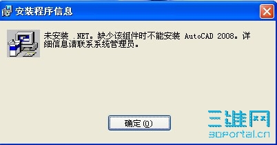

大家好!: Y6 d( P) y! }0 H! j4 ~% e
请问安装cad出现这样的问题是怎么回事情
' T6 M: n, n1 F. F9 C; ^# n不管我装的是2008还是2009
& l9 N4 c6 j5 ?8 h2 G& Z- f出现的情况都是这样-请看图

/ R5 v! T+ m# h$ S% j8 {Microsoft .NET Framework 2.0 (1.0)要装这个5 O3 a9 \6 H+ b7 P8 j$ l
http://dl.pconline.com.cn/html_2/1/82/id=10637&pn=0.html  下载
发表于 2010-4-29 15:01:18 | 显示全部楼层 来自: 中国安徽芜湖
同意楼上的,安装高版本的autocad需要Microsoft .NET Framework,有的需要2.0,有的可能需要3.0
 楼主| 发表于 2010-4-29 16:21:51 | 显示全部楼层 来自: 中国浙江嘉兴
4# qdp443724456
  [* |3 I9 ]$ _, Q我以前用的是08的
+ M+ L  M, Y5 \' ^+ N/ j最近我换了下系统
' X# ]& q. C! T/ o7 J进行安装cad就出现这个问题0 L$ a. z- y% g. R7 k1 H2 H
我就纳闷了
+ F* e7 z! m$ L; Uhacker_yuzq 发表于 2010-4-29 15:01 http://www.3dportal.cn/discuz/images/common/back.gif
# x! u& x, K* C: H; r
同意,很多其他软件都需要,装上即可
