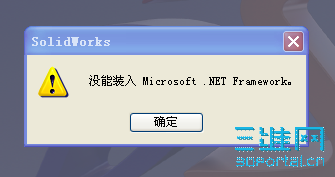

发表于 2010-4-27 22:15:53 | 显示全部楼层 |阅读模式 来自: 中国福建三明
我装的solidworks2010运行半年没出现过问题,但昨天打开突然出现无法装入microsoft .net framework,我重装一遍还是出现这样的情况!起初以为是microsoft .net framework软件问题,就在网上载了microsoft .net framework3.5,安装后还是一样!不知大家有没有碰到类似的情况!求解!

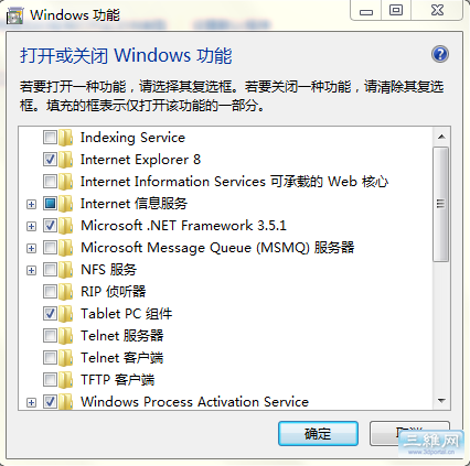

发表于 2010-5-9 22:39:24 | 显示全部楼层 来自: 中国浙江金华
我也碰到了类似的情况,我的电脑-----控制面板----------程序=-----打开或关闭Windows功能 下的microsoft .net framework3.5 把下面的几个选项点勾,再点开solidworks2010就可以了,

发表于 2010-8-19 21:38:44 | 显示全部楼层 来自: 中国山东聊城
打开或关闭WINDOWS功能在哪里?找不到
发表于 2010-8-19 22:07:04 | 显示全部楼层 来自: 中国江苏苏州
9 g# y+ L+ }6 `lklklk6516 发表于 2010-8-19 21:38 http://www.3dportal.cn/discuz/images/common/back.gif
2 k! U* x5 h+ ]+ r! _" e2 _! w
/ V5 ^2 W8 u$ u' k2 S+ X7 [' \' t
确实找不到
发表于 2010-9-22 20:14:11 | 显示全部楼层 来自: 中国广东深圳
- H1 I3 [8 t  ^3 A# Q3 ~beenet 发表于 2010-5-9 22:39 http://www.3dportal.cn/discuz/images/common/back.gif
( g, j$ l* n; \- q, @$ E
, t& x, \# {  D8 R8 M0 LXP系统下控制面板里没有程序那一项,更是找不到Windows功能选项,该怎么办呢?
发表于 2010-9-22 21:15:09 | 显示全部楼层 来自: 中国安徽马鞍山
2楼指的似乎是VISTA或WIN7操作系统,XP系统的控制面板里没有此项。

xp里也有,放在 xp 的程序装卸功能里,印象中在装卸载程序窗口的左侧,三个选项--默认程序设置、系统功能性设置、、、其他的忘记咯
