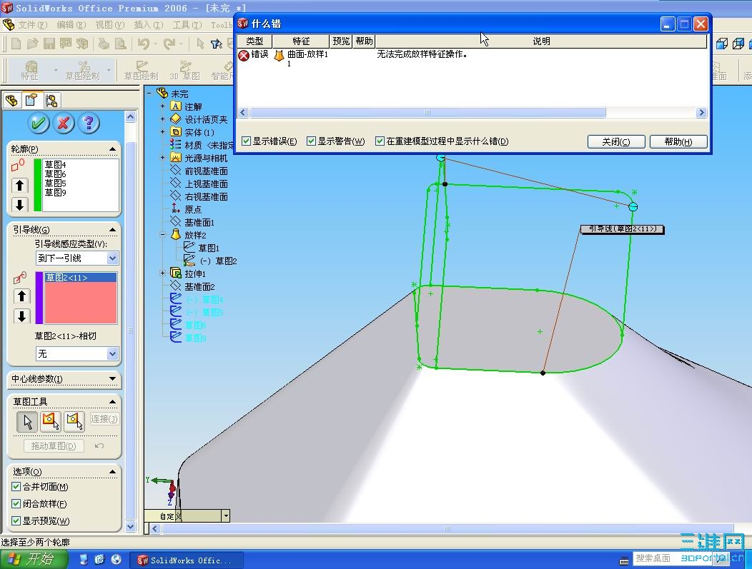

各位好,我刚刚学习solidworks。在做汽车后视镜练习的时候为什么曲面放样总是不成功呢?* i  E" \/ F& Y8 a
补充一下,我第一遍做的时候成功了可是第二次做的时候怎么做也出不来曲面。请高手解答,万分感激!

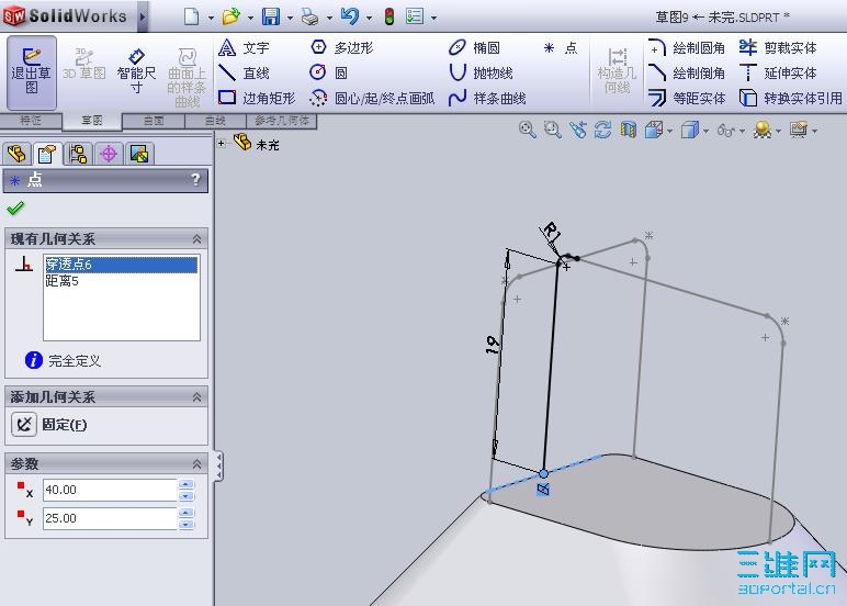

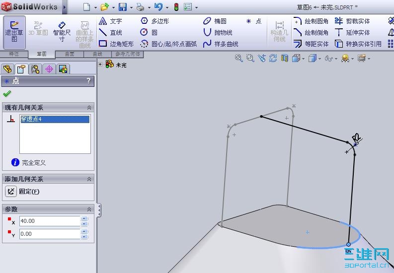

发表于 2010-4-27 12:52:28 | 显示全部楼层 来自: 中国天津
3 n* A4 \2 A5 k" f7 H; Q; w3 g6 l2 \; F) ~" A  r8 w6 i

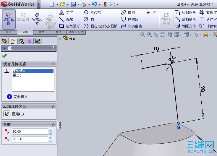

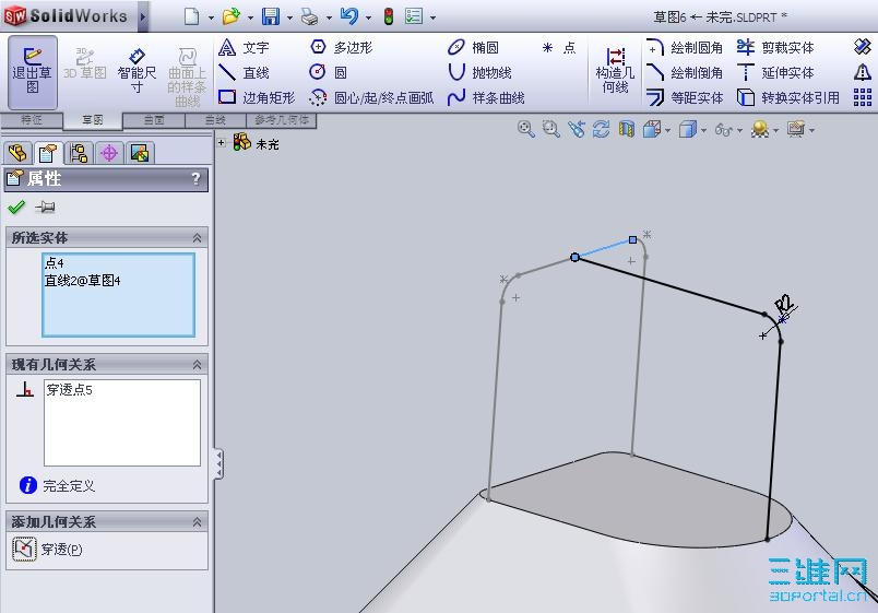

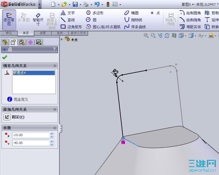

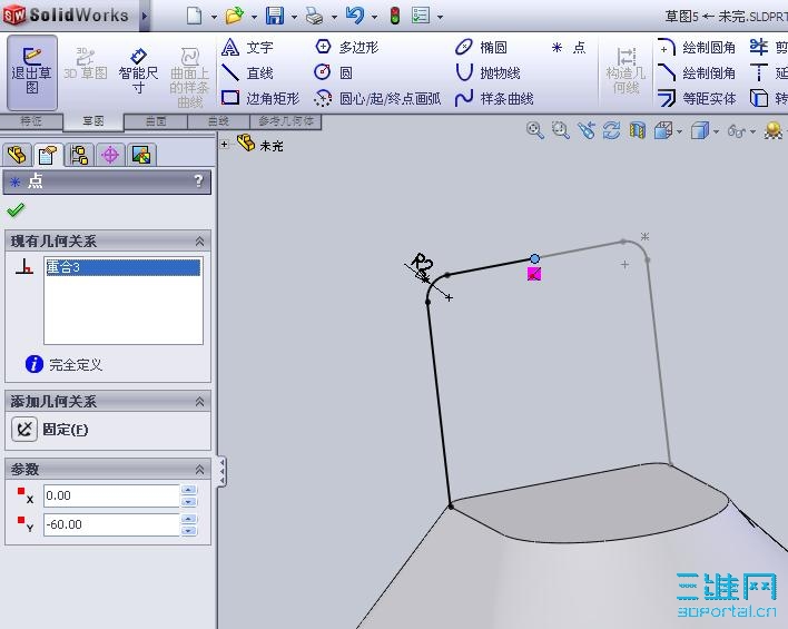

几个草图之间的几何关系不对。: Z( J! o# t+ t8 a
4 O# U/ L4 J1 W- F+ e7 R# L
按图修改草图就可以的,由于我用的是08,你无法打开,就只发截图1 b7 j0 v9 b7 F8 k( b6 y
; v+ n; w" `; T删除不必要的尺寸,按图添加相应的几何关系。% \' Y' m: a  R; F& i8 G# T
! I$ b* d5 z2 p( F7 f4 d+ x
草图4:# U5 v' _/ X" I( c' D3 o& j
( e( \, g9 X5 v+ y) d. {9 f
5 k9 _/ S- ]- ]) n) b! S草图5
4 b) i8 W0 a4 {9 l) ~; {/ m/ [/ u 5-1.JPG ! `, [$ e9 O7 N  J
5-2.JPG " b0 @, H6 d0 ~( P  r5 d9 b  H8 [
, B) e+ Q; t4 w" ~8 H! ]草图6

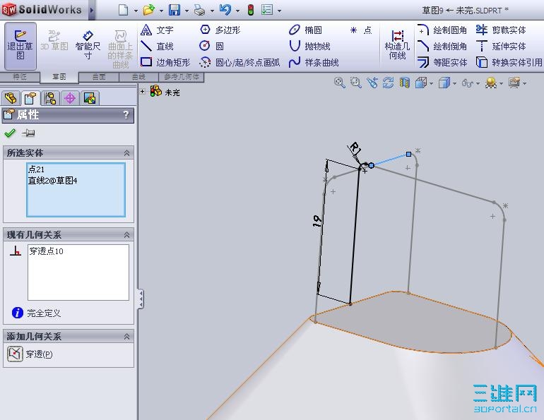

发表于 2010-4-27 12:53:18 | 显示全部楼层 来自: 中国天津
草图9。。。。。。。. W- X! C! C7 O9 d- `
* i1 e$ B% h0 e6 Z4 H: G
. E; H+ Q% @, w1 p, _
, F2 X! t4 d) [; S/ q" y* c9 @ 9-2.JPG
