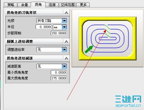

开粗时设置了刀路的拐角能使刀路更加顺畅,但设得不好而隐藏着安全隐患呀……请看图 1.jpg 就软件里图示也有一段是分开的,实际做出来也一样, 2.jpg ,很多时候在锣前模时,那边上就留一条下来不锣的了,到二粗时那刀就一刀过,很多时候就断刀了,还有在锣一些深的开型腔时它上面一部分会拐角,到下面有几刀就不拐了,……悲剧就这样产生了,请问名位高手,对于拐角设置有什么要注意或者要怎样来设呢,请各位有经验的大师们和版主们发表一下讨论,为大家积累一些经验,谢……

发表于 2010-5-6 21:59:45 | 显示全部楼层 来自: 中国四川成都
7 x  J; w+ c# G. F5 a/ u8 loverlap distance,这个参数一定要大于你所设拐角半径的1/2,20的刀子拐角半径50%,那么你的overlap distance就要大于5

本帖最后由 雪人2000 于 2010-5-9 08:34 编辑 1 d* n! p0 D7 M
) H# p5 h% g0 K) Q! J2 p/ o( ~7 h) s用拐角不会死得难看,勾选精加工或overlap distance大于刀具直径的50%能解决这个问题。NX某些版本有这种漏洞

发表于 2010-5-8 17:52:43 | 显示全部楼层 来自: 新加坡
這個參數跟有些層不切銷沒有關聯,UG不使用拐角時切銷層都沒問題,
" k0 P# J7 G% t+ f2 y6 P開啟拐角則有些曾會跳開。+ k) N5 g. w2 _+ t# `5 a7 r3 X4 q; ^
andy1414 发表于 2010-5-8 14:31 http://www.3dportal.cn/discuz/images/common/back.gif
9 W( |% d/ o. Z3 c- V8 n; A) ]( K
勾选精加工就不会跳层了。
发表于 2010-5-9 05:45:40 | 显示全部楼层 来自: 中国陕西西安
补丁打上,拐角一般设刀具的20%。比如D50R6设到10,D17R0.8中光绕一刀就过去了。

 楼主| 发表于 2010-6-5 12:40:04 | 显示全部楼层 来自: 中国广东江门
呵,呵……大师言重了,不怕的,告诉你,设了重叠50%就可以解决了,我一直用,我的是7.0的,, 3# andy1414

说使用拐角会死得难看的人,估计是自己没有认真去研究过方法,3楼的说法有些不负责任。
0 R/ w, x" q- G% _1 h) E, EOVERLAP不要超过刀具直径的50%更是乱说。其实大家的共识都是差不多的,粗加工时加拐角是有必要的,配合好转角降速,这样更有利于保护刀具,也不至于挖刀,还能提高加工效率。
发表于 2010-6-8 09:17:29 | 显示全部楼层 来自: 中国广东佛山
我一直都使用开粗拐角,不然在使用大刀的时候会很响很损刀具,7之前最好使用添加精加工刀路,7.5版本已经不存在这个问题了,这也是我一直在等UG改进的问题,终于于解决了

是滴,7.5默认重叠刀路,不管非切削参数里的重叠值设不设,都默认重叠10%-20%刀径。
7 u4 L# [5 f) ~/ S$ s用7.5编了几个,暂时没发现问题。
