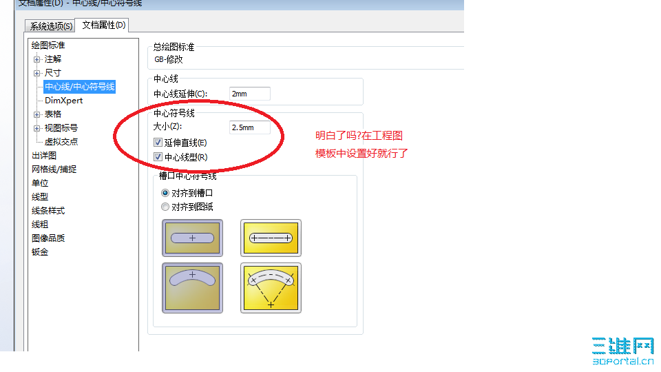

发表于 2010-4-26 20:57:23 | 显示全部楼层 来自: 中国广东东莞
在工程图属性里设置,如下图:0 ]( B5 F# h/ G7 t- ~
发表于 2010-4-26 21:16:39 | 显示全部楼层 来自: 中国浙江嘉兴
就是中心线的图层及颜色不能放置。

2 J, ~# @3 b5 H% K7 {. e标注中有一个尾随零值及前置零的选项,设置为显示或去除即可。
