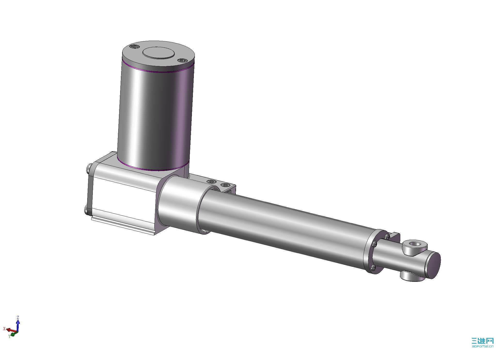

有做图片中这玩意的朋友吗?
发表于 2010-4-26 22:50:25 | 显示全部楼层 来自: 中国广东汕头
是一种直线驱动器吗?
; i+ l0 \- r4 V+ w4 g- v2 D* P; f9 F动力有多种:直流同步马达、伺服电机、永磁低速电机等电驱动,还有液压驱动5 B8 i' \' n' l# G5 W" @' j+ ^8 _
电驱动的执行元件一般是滚珠丝杆,目前市面上已经出现的比精密滚珠丝杆能达到更高精运动精度的是一种行星滚柱丝杆。5 K6 \- w+ e6 D' W" I
而其传动原理都大同小异:行星齿轮减速或是齿轮减速、蜗轮副减速(较少)、同步带轮传动等。
