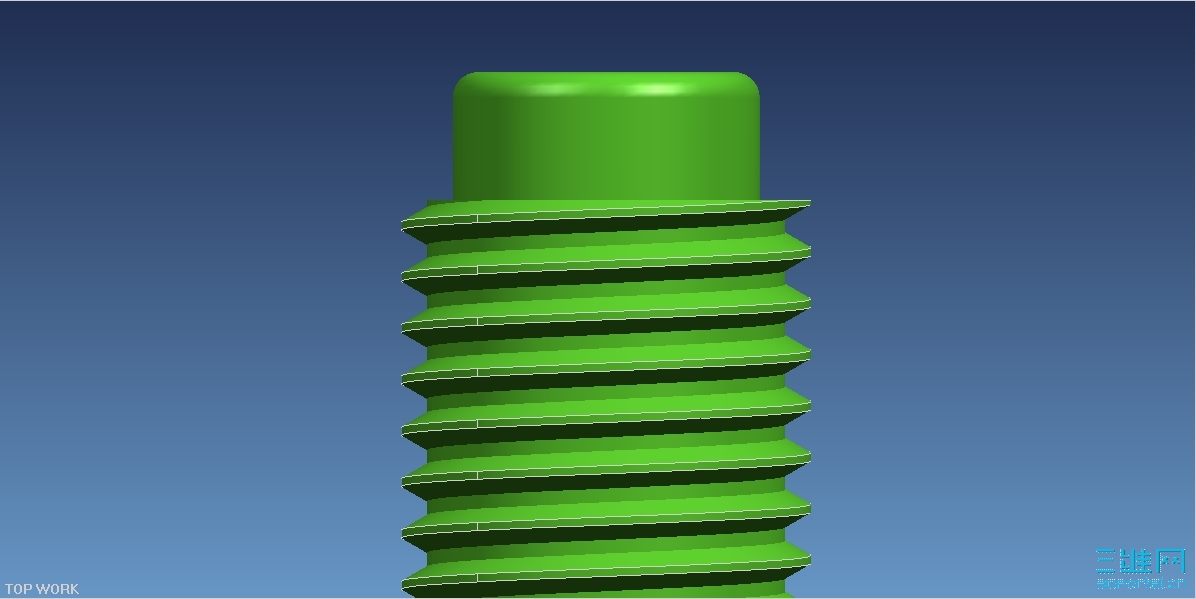

如下图SW工程图此零件上的螺纹显示部分是怎么构画出来的,请高人指点下,谢了~~~

扫描的吧。
* C* [8 ~# Y! v1 o一般的螺栓也可以这样显示。
发表于 2010-4-25 09:54:07 | 显示全部楼层 来自: 中国台湾
用裝飾螺紋線就好了~1 B% g. B4 V+ D0 B) ~4 _; F6 T
畫那樣太費資源~~
发表于 2010-4-25 11:03:24 | 显示全部楼层 来自: 中国广东佛山
插入|注解|装饰螺纹线
 楼主| 发表于 2010-4-25 11:15:19 | 显示全部楼层 来自: 美国
请问这个螺纹一定需要在原零件上生成,还是只需在工程图标注时生成????
发表于 2010-4-25 11:29:10 | 显示全部楼层 来自: 中国河南郑州
是扫描的   这个绝对不是装饰螺纹线
发表于 2010-4-25 11:38:26 | 显示全部楼层 来自: 中国上海
如果你的SW带了toolbox,里面在你生成螺栓的时候可以选择是生成实体螺纹(就是图中那样的),但一般都是用的贴图来表示
发表于 2010-4-25 11:39:17 | 显示全部楼层 来自: 中国台湾
如果要把他的重量計算的很精準,那麼在零件生成時以掃描做出,當然牙的要求精度 公差帶等你也必須要都計算好來畫上去(這很難而且很麻煩) 若只是為了如圖上需要表示出方形牙,可以畫個造型來看就好!
 楼主| 发表于 2010-4-25 12:02:01 | 显示全部楼层 来自: 美国
我用装是螺纹线和扫描切除两种方法生成,可切换到工程图可就是看着不一样啊,哪位能试做个相似的看看啊~~~
发表于 2010-4-25 13:43:11 | 显示全部楼层 来自: 中国陕西西安
9# 盼金链
% \0 G/ [2 F% d$ }; v, P3 g% Q0 G3 R# [- e/ ^; X' m' N3 O
& y- g6 i0 O  i& Z1 D( s4 d5 m- h4 e1 p( Q4 {* @6 ?9 V( S

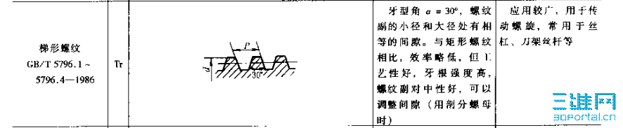

那是你的扫描图形画的不准确,要像得参考机械设计手册里的标准,画截面图形,才像
发表于 2010-4-25 13:48:50 | 显示全部楼层 来自: 中国陕西西安
要参照机械设计手册里的画,属于梯形螺纹

 楼主| 发表于 2010-4-27 02:27:50 | 显示全部楼层 来自: 美国
谢谢楼上各位,问题得到解决是牙不对~~
发表于 2010-4-27 09:19:49 | 显示全部楼层 来自: 中国四川成都
3 k  ?- ?: [& @+ q" Y$ ~. J' ?) ?& w( s5 T) O$ T  V9 B
在UG中,可以自动生成这种图形
M16
M16
,不过它占用的空间很大,一般不建议使用,否则,你的电脑会一下子变慢的。从你的图片来看,应该是手工画的工程图,而且是晒图而不是原图。
