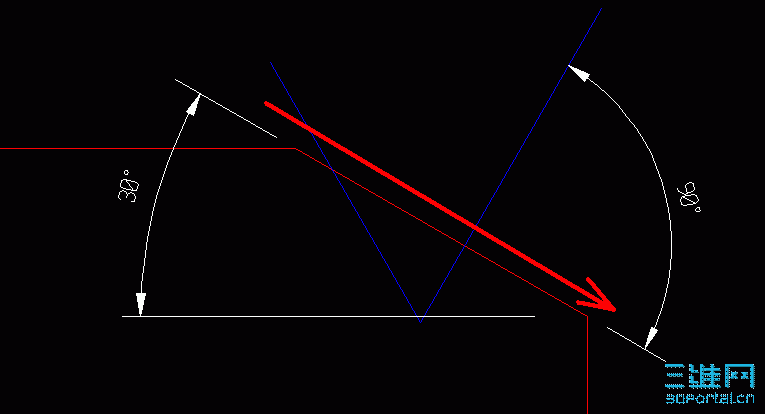

是60度吗?
发表于 2010-4-25 03:21:23 | 显示全部楼层 来自: 中国台湾
不晓得你是说牙角还是端面导角???
' [  Z$ M3 Z( h9 [9 q/ ]! ^牙角的话要看螺纹规格.......) i% ]% n5 x( p8 j' U
; H' d# O. \  o4 e4 B
美制管牙NPTNPS60度、英制PTG55+ l* p$ t% Z% O# X8 w. O* p
& e* s0 P% y  V6 U: I0 ^
端面导角:
9 w0 R* |6 G4 o% Z一般都是45度导角,如果允许变更.....30斜角。
发表于 2010-4-25 05:58:00 | 显示全部楼层 来自: 中国陕西西安
车管螺纹角度为五十五度。
发表于 2010-4-25 12:40:00 | 显示全部楼层 来自: 中国山西太原
美制管螺纹牙形角为60°,英制管螺纹牙形角为55°。锥管螺纹的锥度为1:16(锥角为3°34′47″)。
发表于 2010-4-27 08:26:00 | 显示全部楼层 来自: 中国天津
你问那种管螺纹?美制管螺纹牙形角为60°,英制管螺纹牙形角为55°。
