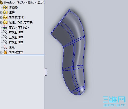

1 N6 f0 p+ [  |- }) y( ]) w' J! o: y& w8 {2 y! L" g7 J
99.JPG tixudao.rar (5.43 KB, 下载次数: 19)
发表于 2010-4-24 16:43:06 | 显示全部楼层 来自: 中国江苏泰州
楼主贴个图上来让大家看看阿好了
发表于 2010-4-24 16:47:05 | 显示全部楼层 来自: 中国上海
看样子是扫描出来的,用那几根曲线作控制线
发表于 2010-4-24 18:08:07 | 显示全部楼层 来自: 中国浙江金华
放样就可以了
发表于 2010-4-24 18:59:34 | 显示全部楼层 来自: 中国湖北鄂州
163289216328871632887

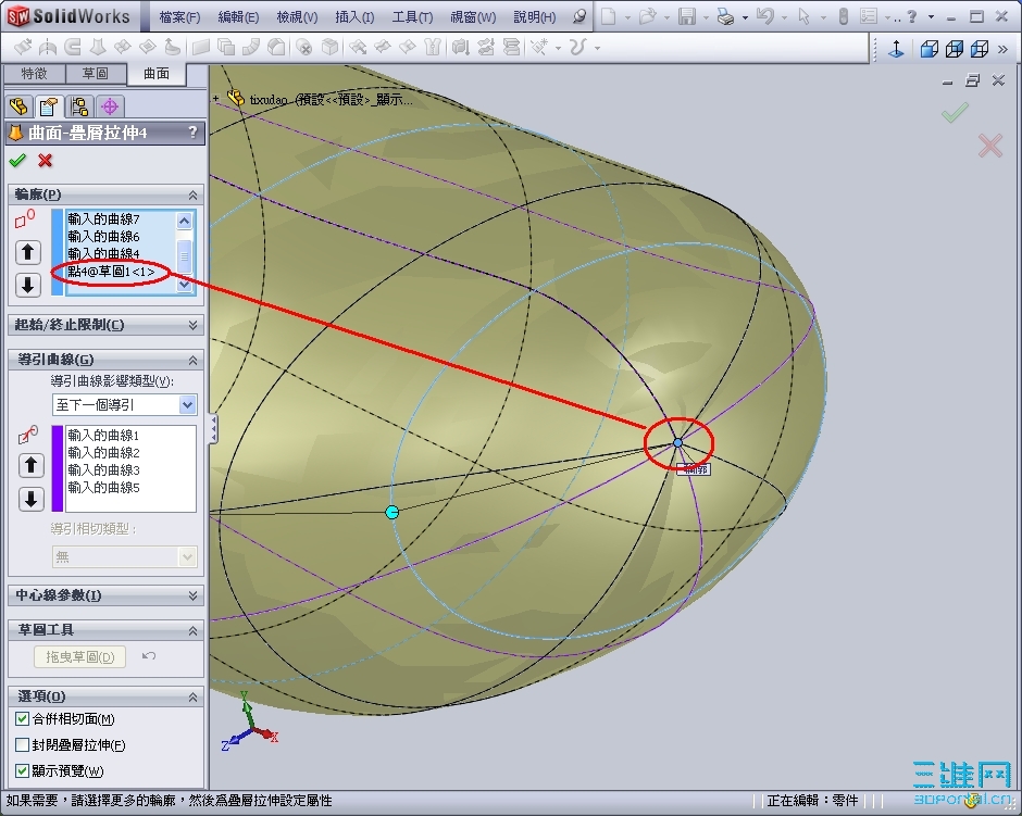

; U$ @! i0 g0 M# O2 [& v/ K$ B尾部曲面做不出!各位老大指教!谢谢!

 楼主| 发表于 2010-4-25 14:42:03 | 显示全部楼层 来自: 中国浙江杭州
楼上两位老大能不能做一个教程呀!我尾部的曲面做不出!谢谢!

2 E  o9 V% C  g6 B8 }先用放样 在头部的地方用特征里的圆头功能, 最后用抽壳

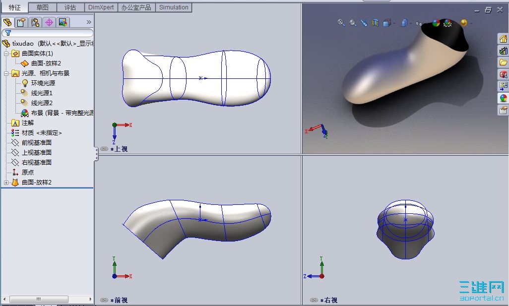

发表于 2010-4-26 11:21:29 | 显示全部楼层 来自: 中国北京

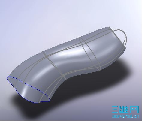

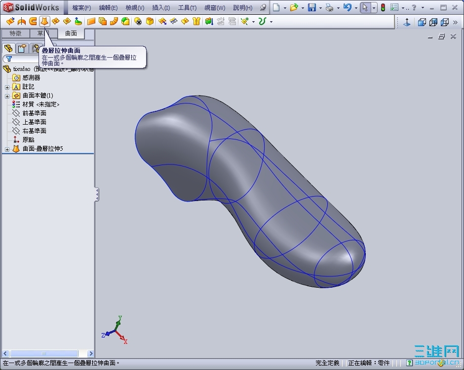

看看我做的满足你要求吗 ?  楼上的扫描成实体没问题,再抽壳,没法完成。总显示大于曲率半径,请您再试试。用放样曲面的方法最好快捷

发表于 2010-4-26 14:37:33 | 显示全部楼层 来自: 中国江苏苏州
17# huxiaoguang1009 做成曲面加厚不可以吗?
发表于 2010-4-26 19:38:50 | 显示全部楼层 来自: 中国上海

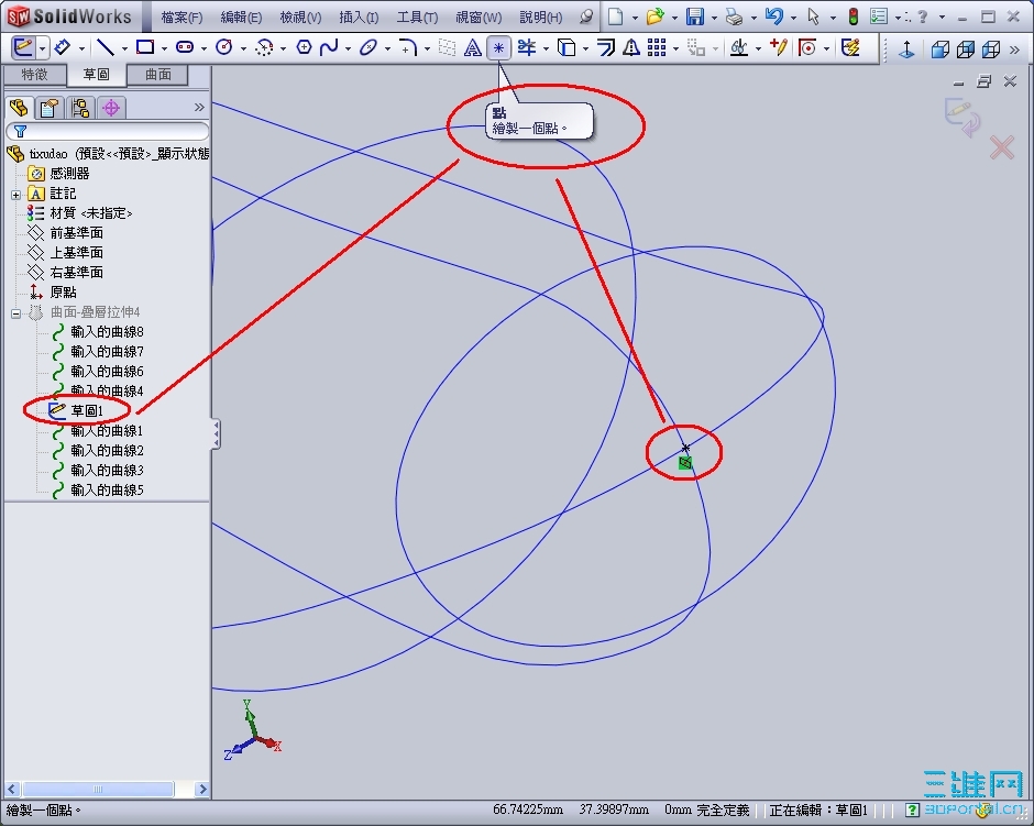

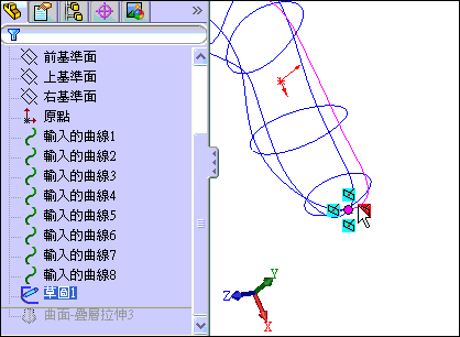

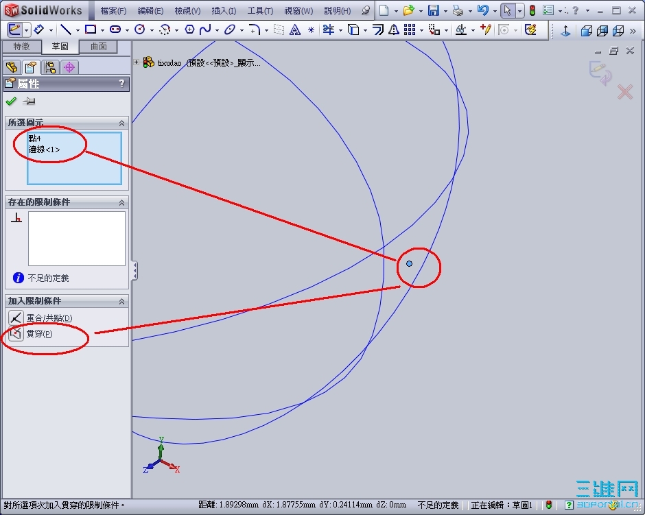

11楼您真是高手啊  见多识广!另外17楼这个用扫描大概做不出来吧?其实他这个图的框架画好了很简单了就。在尾部用3D草图加一个点,然后曲面放样,轮廓选择几个圆还有最后一个点,引导线选择边上的几条线,然后就好了。
