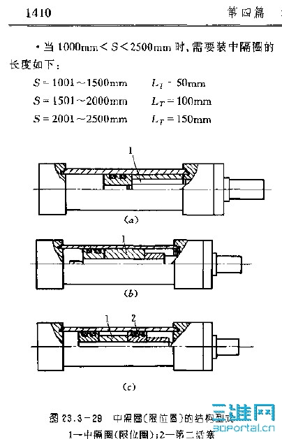

发表于 2010-5-4 09:16:50 | 显示全部楼层 来自: 中国山东
1# zy701116005 液压缸稳定性校核可以参考《新编液压工程手册》,选用的液压缸一般不用进行校核,因为设计环节一般进行校核的,发现稳定性不好就加长导向长度或者增加隔套。 1.jpg 2.jpg
