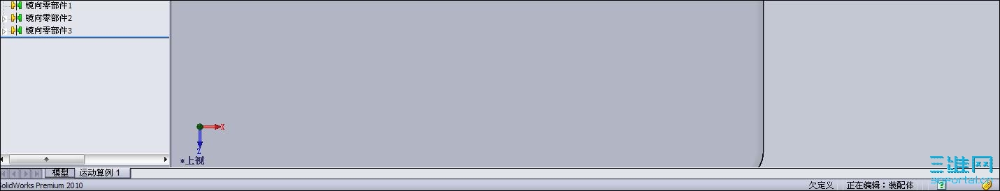

插件运行了,但如附件所示,选择了运动标签,但界面不出来! J4 }; G; B. p! d5 K5 T
再新建一个零件,那里面的界面可以出来,这是怎么回事啊(bug?)

无解么?关闭装配体文件后再打开“运动算例”界面就没有问题了,但终究没有找到问题所在. R, ?/ x7 r1 p/ F  F
以前打开某老版本教程的装配体也出现过一次……

在左下图的模型旁边有个标签,你点下
发表于 2010-4-23 11:47:10 | 显示全部楼层 来自: 中国陕西西安
有个上拉按钮的,你找一下

……楼上二位,我的图不够清晰么?
- ^0 O! O. K. n8 Q! D: \除了标签什么都没有
发表于 2012-7-30 15:26:43 | 显示全部楼层 来自: 中国辽宁营口
将“运动算例”几个字 上边的 横线 用 鼠标向上 拖拽 即可看到 “运动算例” 面板》(有点像Word 托拽 出 双窗口的感觉)

' C4 S8 C5 B+ e1 V& j5 o谢谢!你的方法好用。
