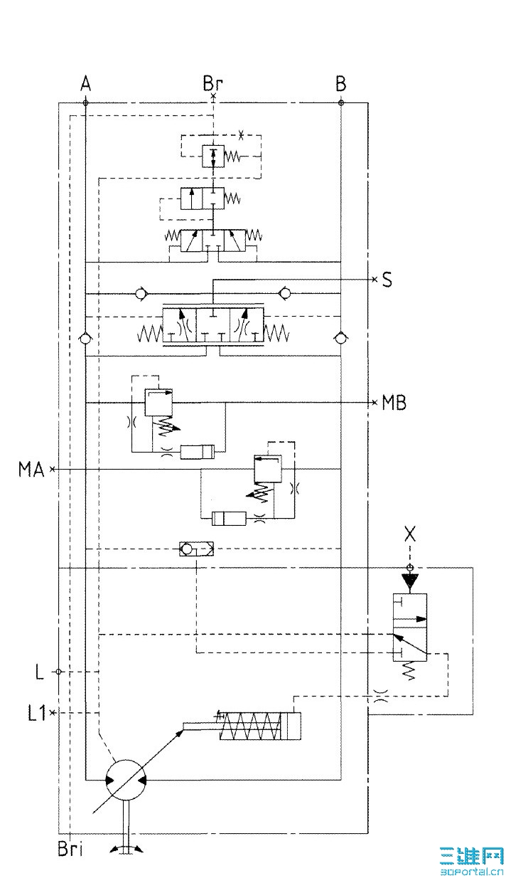

今天突然想到个问题,使用液压马达的行走机械在下坡时,会不会因为重力的作用越来越快啊? 我觉得应该不会,但是是怎么实现的啊?7 x( P) q2 ~4 F0 u+ Y( L
下面是力士乐行走马达的液压原理图,谁能给我讲解下?) V% a* f$ `3 M; `* o/ G! E

正常情况下马达的转速和泵的输出油液城正比。: `9 ]3 U, e; Z6 L/ b
假设泵向A口供油,在下坡时,如果马达转速增加,大于泵的输出,则马达成为液压油输出机构,马达将向B口排油,B口压力增加,减速,直到溢流阀起作用

设计在这方面应该有考虑!一般是控制压力和流量!增加背压和控制进油流量!

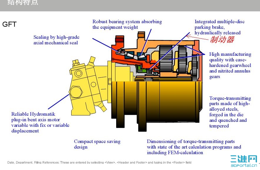

在行走系统中,马达和减速机连接,减速机里面会有一个制动器,打开制动器的控制油路就是从你原理图中的BR口接出,所以当马达不工作时,BR是没有压力的,此时制动器是关闭的,实现了下坡不溜车。正常下坡阶段,减速机靠马达驱动,所以马达转多快,车也就走多快。
