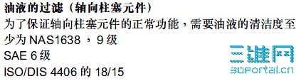

油液清洁度和滤油器精度之间有什么对应的标准吗?% `: w2 _# ]  B
比如:

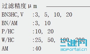

8 l+ ]2 L0 e* ]应该选用什么精度的滤油器:1 W6 R8 L/ T/ K3 K3 W
滤油器精度.jpg , E& t4 m( f5 Q! f  Z
按照经验,10μ的就可以了,可是有没有这方面的标准呢?

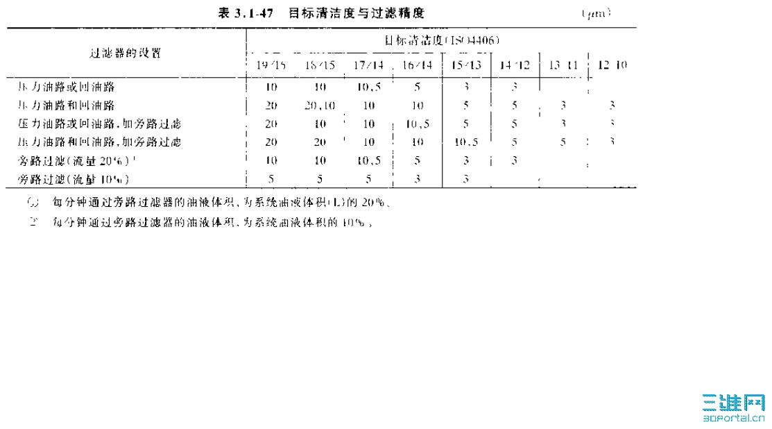

你可以参看路甬祥主编的《液压气动技术手册》里面有介绍。
 楼主| 发表于 2010-4-23 10:32:52 | 显示全部楼层 来自: 中国北京
能不能把这一部分贴出来啊!
# p  J0 c- c9 l! E7 }, p谢谢!
发表于 2010-4-23 12:11:10 | 显示全部楼层 来自: 中国辽宁
图片不是很清楚
发表于 2010-4-23 14:39:28 | 显示全部楼层 来自: 中国山西太原
这样跟你说吧:即使你用3μ的过滤器过滤后,仍然会有5μ或更大的颗粒存在,而清洁度只是对这些常年在的颗粒数的一个等级分化。打个比方:有10000存款的我们就叫他万元户,有亿万的我们叫他亿万富翁,等级!
 楼主| 发表于 2010-4-27 15:49:44 | 显示全部楼层 来自: 中国北京
谢谢4楼,图片收到了!
