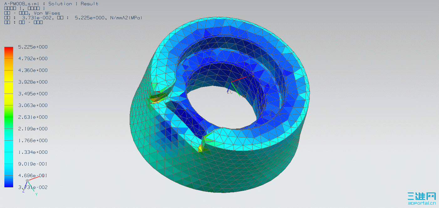

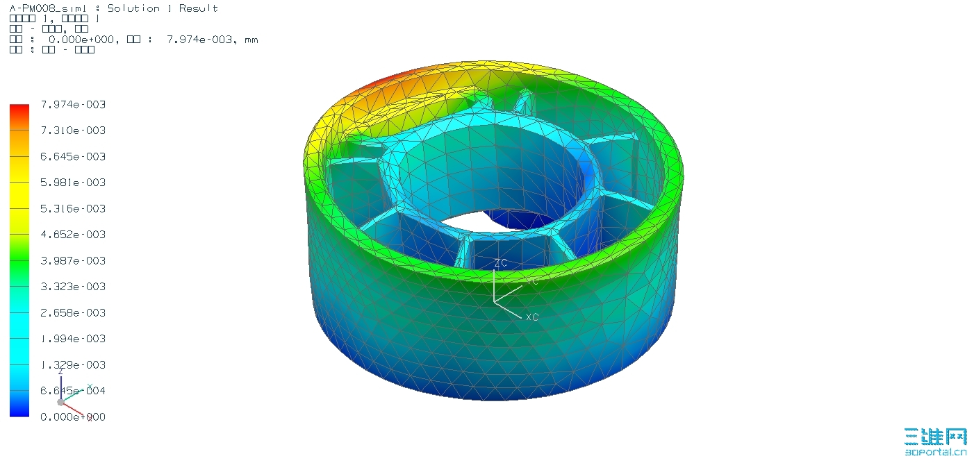

displacement.jpg internal stress.gif 左上角的文字无法正常显示,怎么才可以正常显示,

一个图是位移的,一个图是应力,请问那些看不清的参数告诉我什么意思也可以。0 r8 M8 C! S; ]4 n7 A9 v

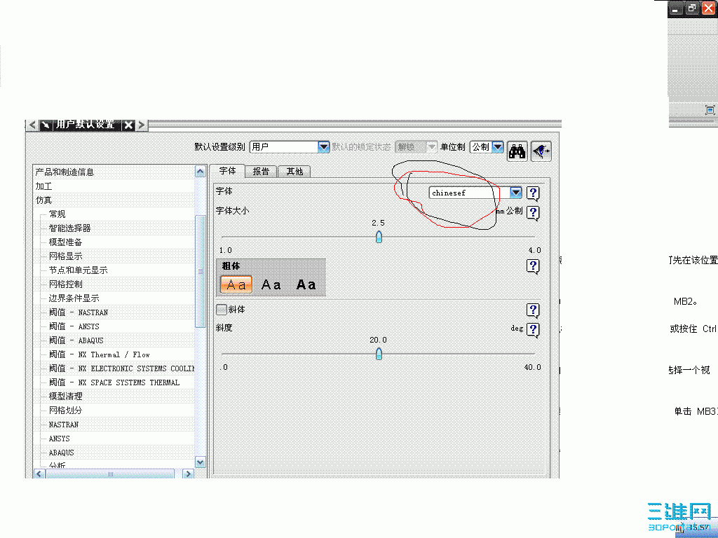

本帖最后由 zhangyajunjx 于 2010-4-21 15:59 编辑 $ _% J& @+ C! j5 V7 M1 N
6 e* C# M6 \* P2 Y[quote]16298531629854左上角的文字无法正常显示,怎么才可以正常显示,( X" m7 g8 d/ `9 ^1 ?6 l
shituo 发表于 2010-4-21 13:17 http://www.3dportal.cn/discuz/images/common/back.gif[/quo/ n4 U% J- c0 [/ H9 d) P0 {
1 z" a9 V; `* K
文件---实用工具---用户默认设置---仿真-----后处理器------字体  选择chinesef2 `4 B$ n' j7 e# h( A
beyond2009 + 3 应助

本帖最后由 tuotuo 于 2010-4-21 17:04 编辑 + \) Y7 X/ c7 d4 v' ^4 h9 o$ h- ?
2 F! [! @8 k; ]8 @3 _4 z, S文件---实用工具---用户默认设置---仿真-----后处理 ...' F1 w5 K$ ?7 J3 I4 h# p) ]
zhangyajunjx 发表于 2010-4-21 15:54 http://www.3dportal.cn/discuz/images/common/back.gif[/quote]
$ C: x4 e7 q  M, o- A# u
, B5 z, u6 H4 [% x, W% d' xOk搞定,设置后重新启动UG,可以看到了
