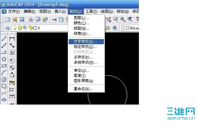

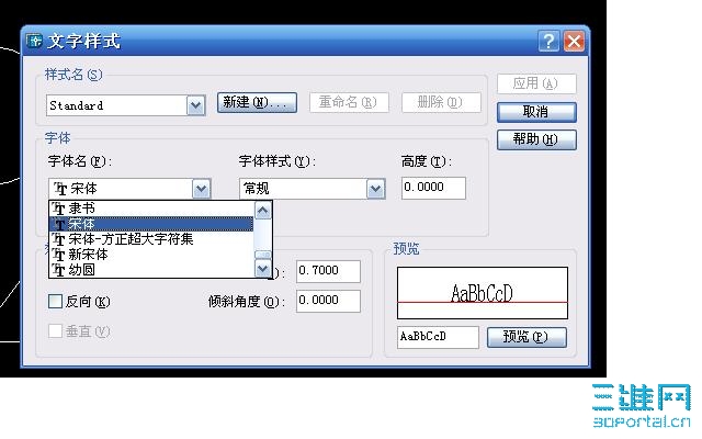

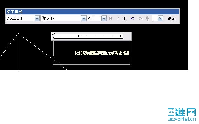

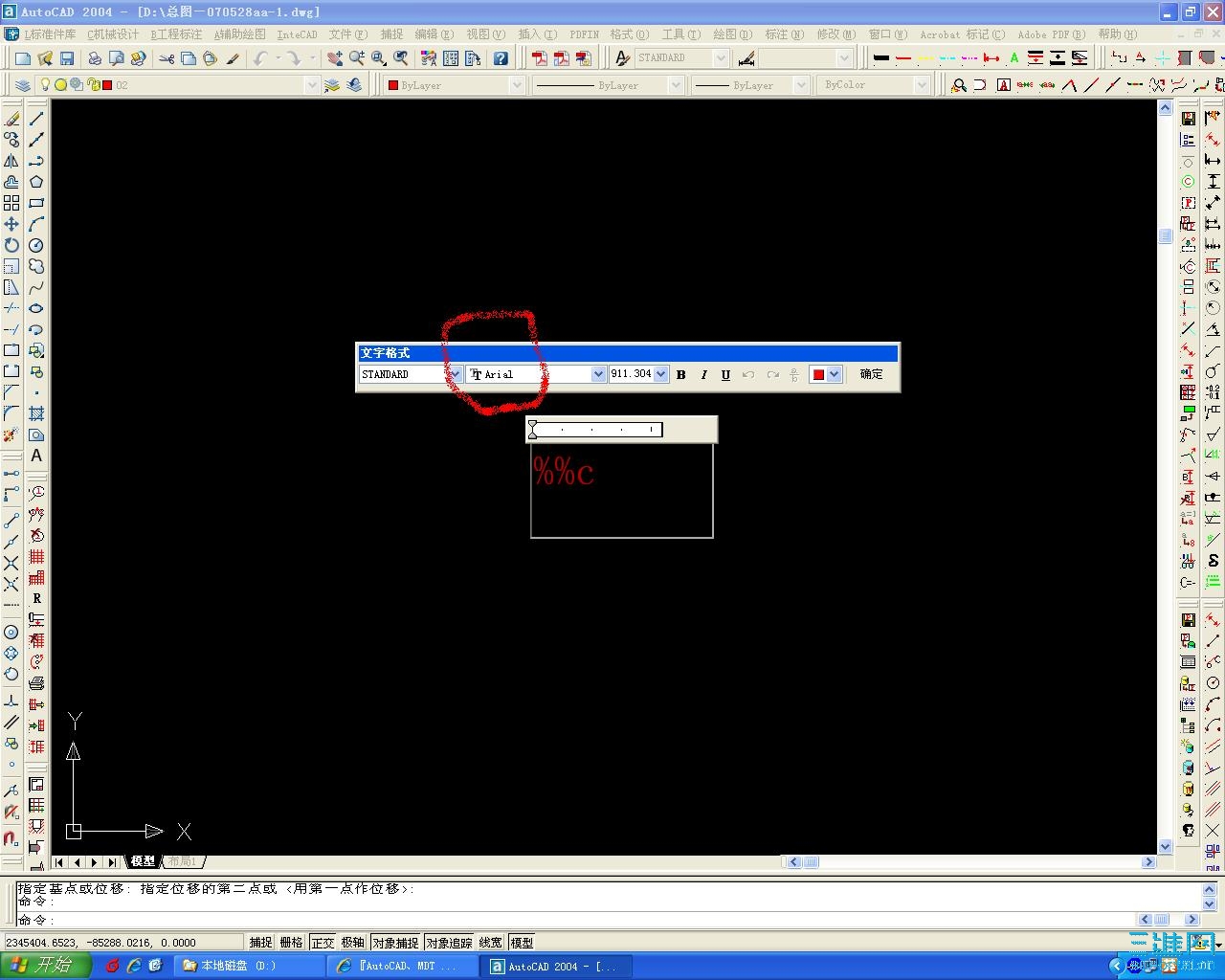

2004版书写字母时,字体为什么自动变成了Trial?见下图:
发表于 2010-4-21 23:22:17 | 显示全部楼层 来自: 中国广东珠海
从格式里选择文字样式进行设置,改成想要的字体,再次输入文字时就会显示成你设置的字体。

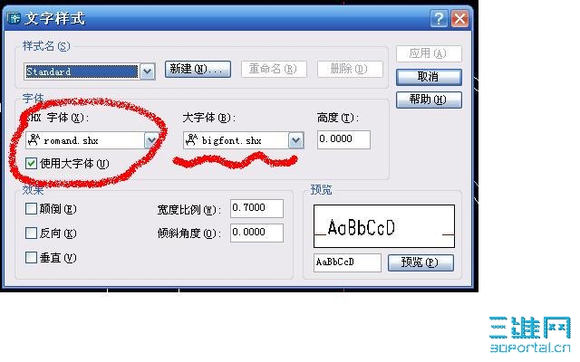

 楼主| 发表于 2010-4-22 09:40:37 | 显示全部楼层 来自: 中国上海
我们公司规定用romany字体,按你的方法修改后,再次输入字母时还是变了,每次都要手动调整过来,很麻烦

发表于 2010-4-24 22:04:00 | 显示全部楼层 来自: 中国广东珠海
还是二楼的方法,设置好字体后,把“使用大字体”勾选起来,再看看字体会不会变。

 楼主| 发表于 2010-4-26 10:08:33 | 显示全部楼层 来自: 中国上海
试过了,没用的
发表于 2010-11-18 14:12:13 | 显示全部楼层 来自: 中国江苏徐州
从母版上设置后进行保存,就解决了
