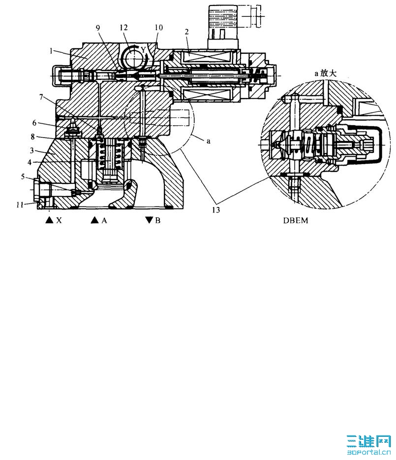

请问附图比例溢流阀中4的作用是什么?
! r1 U6 o3 I& ?# w5 N4与主阀心配合怎么样?

# n" a8 K8 J. y/ l; O这应该是一个电磁卸荷溢流阀吧,4应该就是主阀,如是常关阀的话,达到设置压力时通过7上面的溢流口推动9位置的先导阀,进而4阀上腔卸荷,4阀打开,系统卸荷,得电时4上腔直接卸荷,印象中是这个样子,具体的华德样本有详细说明。

4是主阀芯,打开卸荷。

4就是主阀芯吧!配合要求应该是同心

应该是主阀芯!
