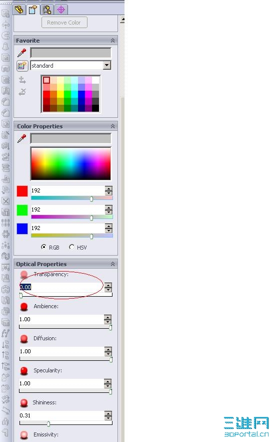

今设计使用亚克力做封板,但不知怎么设置成半透明状态,请高手指点,主要做造型给客户看。
发表于 2010-4-20 16:30:41 | 显示全部楼层 来自: 美国
这样行不?
chenjun520601 + 2 详细应助!

发表于 2013-9-15 22:45:02 | 显示全部楼层 来自: 中国江苏苏州
添加材质就行了,具体是那种材质,你选那个pc料
发表于 2013-9-16 11:05:26 | 显示全部楼层 来自: 中国广东深圳
材质里设置透明度
