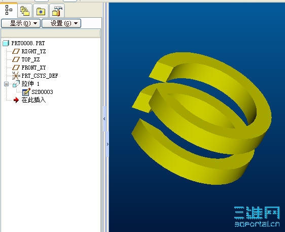

请问如何用最简单的方法画出下图 谢谢

请教ganyiwei 怎么用一步拉伸拉出这两个实体

不要局限于我的做法, 有简单方法也可以贴上来交流.

楼主要用最简单的方法画出来,虽然结果怪简单,过程是不是特蒙人啊

题目那2个端面不是平的, 是倾斜的。

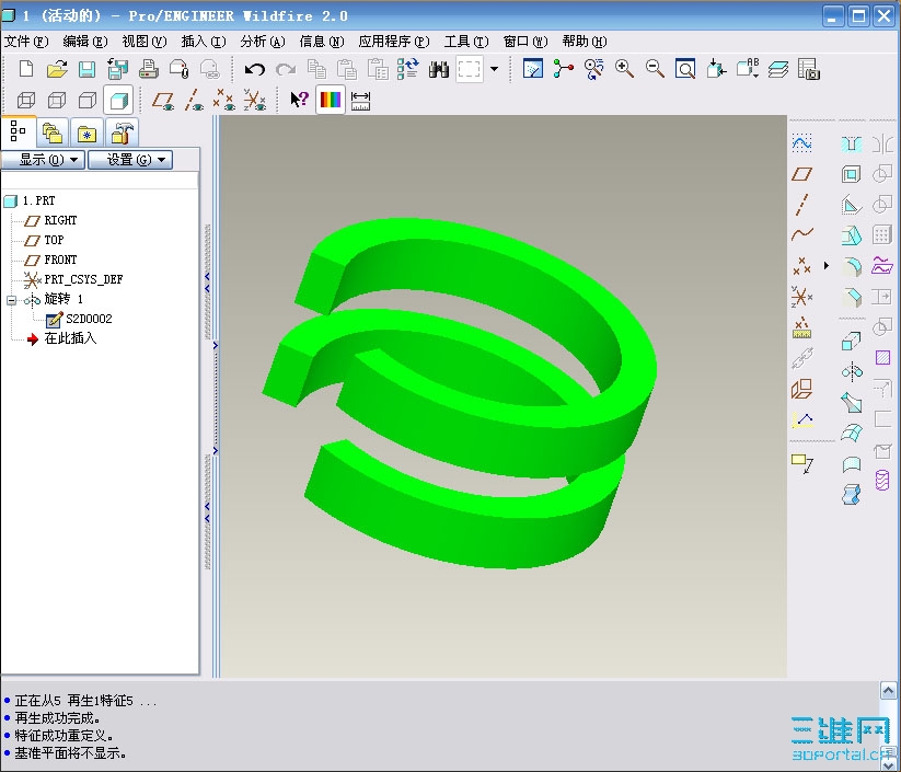

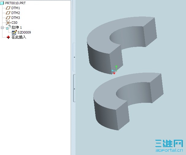

可先做曲线,在扫描。
* e/ p* }$ o, T  d5 x也可按楼上的方法先做两段,再有两截面做实体

再继续忽悠下去就要引起民愤了' j( Q& f& @" `; @
答案见动画$ s/ m. B8 j+ E; o4 s0 e! `
网页看太卡,打包了。0 E7 E8 x( b# T# ], i. F
学会能做出很多花样,但别拿来忽悠人。

晕了,,把模型树给屏蔽了。。假的。用视图管理器,,可以达到。。。
