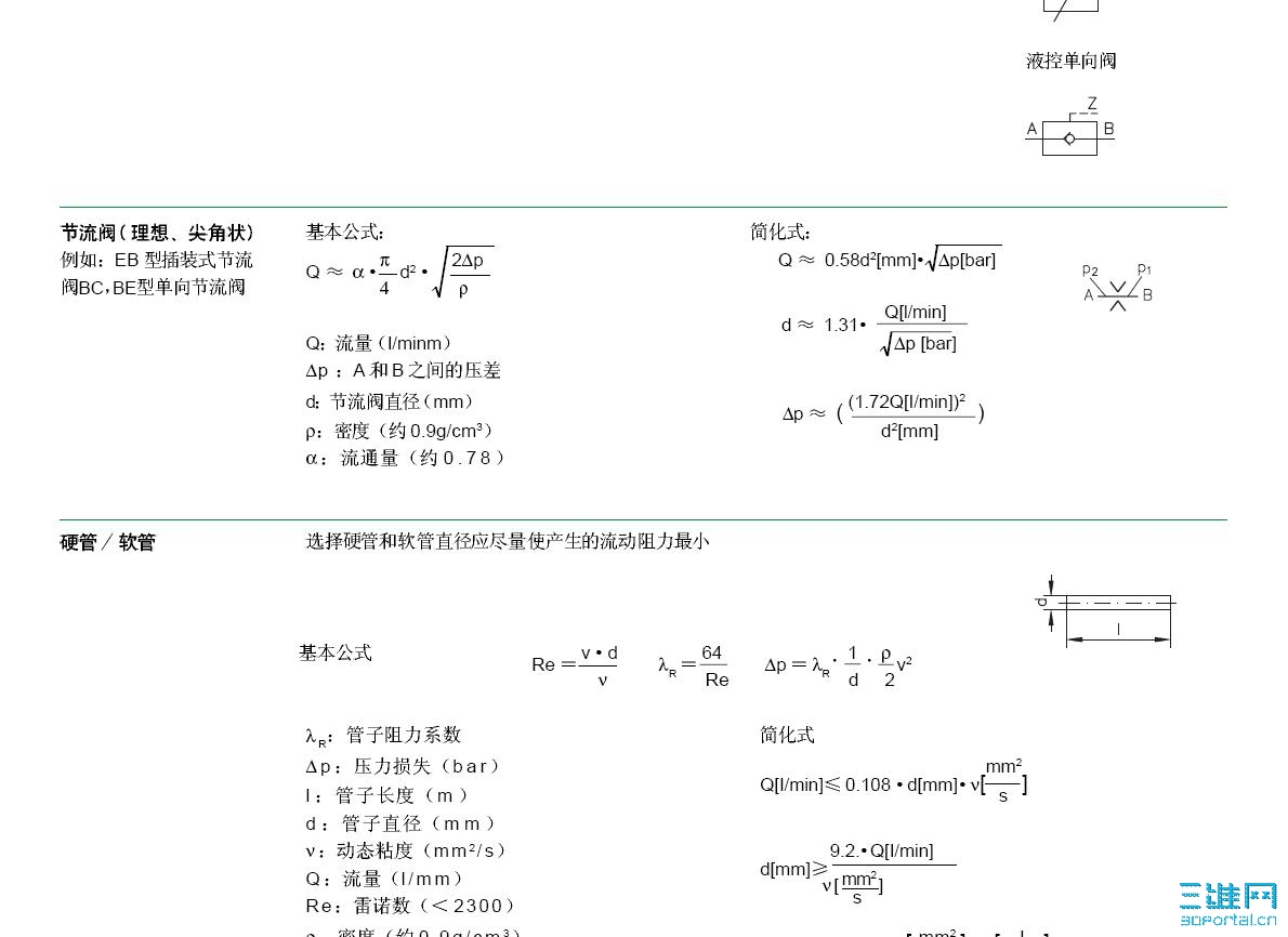

在样本中只有最大排放速率,如何根据具体情况确定蓄能器油液的排放速率?
发表于 2010-4-21 16:00:30 | 显示全部楼层 来自: 中国北京
可以加单向节流阀,控制排放速度
发表于 2010-4-21 23:05:21 | 显示全部楼层 来自: 中国浙江杭州
蓄能器一般排油速度有没有公式啊
发表于 2010-4-22 09:14:25 | 显示全部楼层 来自: 中国北京
未命名.JPG 3 K  ]' l7 {* l0 q% `" {
好像没有,如果没有节流,都是瞬间的事。如果你想设计个节流口也行。就是充液的时候也受限制,所以还是用个单向节流阀吧,国产的不贵。[img]
