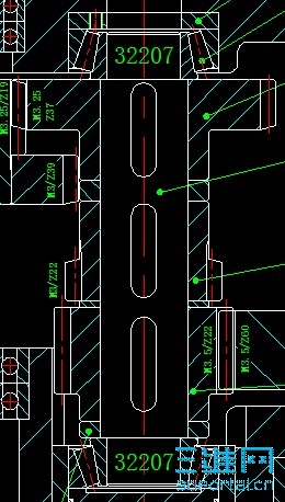

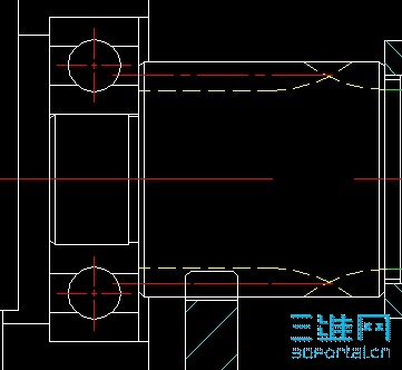

当齿轮安装在轴上时,齿轮在轴上空转,齿轮上有转矩和径向力,是否中间必须加轴承?
发表于 2010-4-19 17:05:28 | 显示全部楼层 来自: 中国山西太原
齿轮相对轴旋转,传递力矩和径向力,齿轮和轴间应装配轴承。若转速较慢且传递扭矩较大,最好用滑动轴承即轴套。若不装轴承会增大摩擦力矩,影响齿轮和轴的使用寿命。

学会了,本来想做成齿轮轴的,但是由于齿轮直径太大,所以就必须用键连接,所以我就在轴的两头加了轴承,我问的问题是不是和幼稚啊

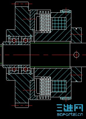

发表于 2010-4-21 16:14:09 | 显示全部楼层 来自: 中国湖南岳阳
一般齿轮与轴分开加工,用键或花键连接以传递运动和扭矩(固定或滑移连接),只有齿轮较小,无法分开加工时才采用齿轮轴。当齿轮与轴之间需要通过离合器传递运动和扭矩时,一般采用空套齿轮,需要用轴承。请参考附图。

轴承可装可不装,可装滚动轴承可装滑动轴承,关键是看应用场合,在很多手动的玩具里面就没有轴承,包括一些工业产品里面也没有轴承完全靠间隙保证齿轮能够旋转,向你这样的有径向里有需要旋转的用轴承建议用圆锥轴承!
