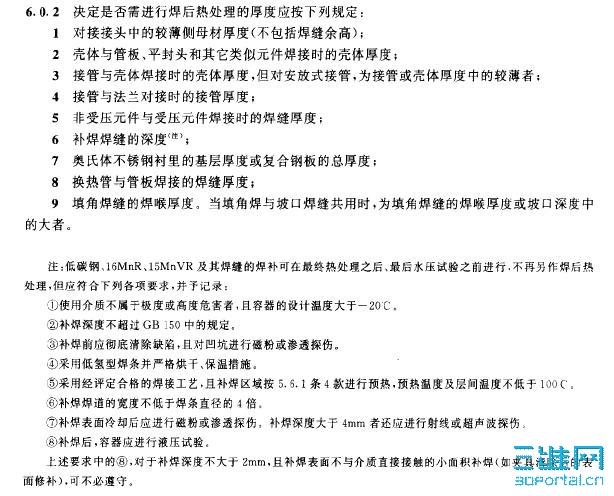

新容规4.2.4条(4)规定,需要热处理的设备,如在热处理后进行焊接返修,应当根据补焊深度确定是否需要进行消除应力处理。如果补焊深度较小,可能不需要再做消除应力处理。/ w" F- k1 z& M7 r
请问:怎么才算“补焊深度较小”?有无具体的计算办法。

- ^5 V+ ^8 s4 z, I- |关于补焊深度的规定,可参照HG20584-1998《钢制化工容器制造技术要求》6.0.2条。
