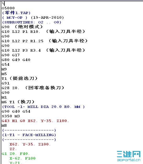

1 v! B+ Y" F1 j; O! g0 h, J# d下面我发一个自己修改的一个SolidCAM铣削控制器后处理,适合fanuc、台湾新代控制器,经过机床检验过,已经用了1年。sc的后处理从sc2007~sc2009的fanuc后处理是一样的,sc2009的后处理新增了在编程时增加及修改冷却液方式,这个我还在试验。希望哪位做一个4轴的后处理,sc自带的不能用。4 W, {' S& u- e  G; O% q
FANUC+新代(加工中心).rar (2.4 KB, 下载次数: 869)

solidcam的后处理由一个‘.mac’和‘.gpp’文件共同组成,‘.mac’是机器,一般不用修改,‘.gpp’文件是生成G代码的文件,许多地方需要修改,适合自己的机床和习惯,上面我发的就是‘.gpp’文件,后处理文件夹是安装目录下的‘Gpptool’,将上面的文件解压后复制到你的这个文件夹内,可以修改名称为‘fanuc’.gpp‘,替换里面的‘fanuc.gpp’文件,建议备份以前的文件,你在试试你生成的G代码程序,就和上面一样了。
+ L% H. a3 o. p0 e     gpp文件是一个纯文本文件,这个大家都应该知道的,可以用记事本打开,修改里面的一些东西,你也去试试吧。(记得修改之前备份)" m, h$ ~0 }! k( F9 e* C, `/ L
     有关gpp的讲解,可以看sc 的帮助,gpptool这个栏目,不过是英文的,我看的时候是一边翻译,一边看,很吃力。

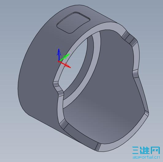

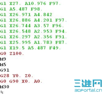

经过简单2404的提示,我终于在sc2007里面找到一个可以支持A轴旋转的后处理,我进行了一下修改,传到这里,有需要的朋友可以试试。4 _  O1 h4 ~2 ?4 s  o+ X" o7 I+ h
7 ^8 F% z7 p/ k: M6 S- [& H
不过这个不支持4轴联动,只适合Y轴固定不动,其它3轴(X、Z、A)运动,X和A可以实现联动,能加工出类似下图的这类零件。0 n$ r4 ^8 n& ~4 w% U. E5 q3 R  i
1.jpg 8 r. I9 A/ Q, Z9 }
! y: P( v; ?; ]1 x) ?# q1 z
适合端面凸轮、螺旋槽、圆柱面刻划等一些以圆柱面为集体的零件。
